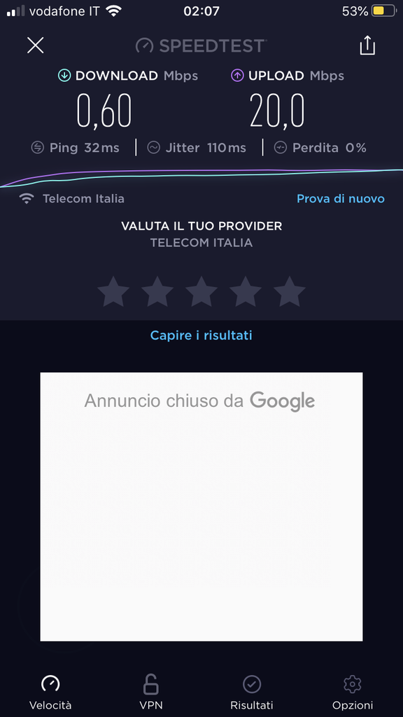

Ho osservato che, spesso, ci sono dei "cali", ovvero, la velocità passa da 75 mega a valori molto bassi (ieri sera, ad un certo punto, viaggiavo a meno di un mega). Questi cali durano una manciata di minuti, ma si stanno verificando sempre più spesso. Anche il ping e lo jitter, ogni tanto, si alzano.
Come modem, ho il TIM HUB+ e il contratto prevede una 100 mega in VDSL2; secondo voi, a cosa potrebbe essere dovuto il problema?

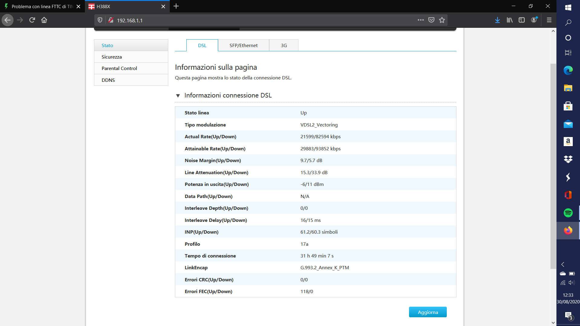

    MattiaCucca posta le statistiche della connessione del modem. Vai su 192.168.1.1
    Sono questi, i dati richiesti?
      MattiaCucca Sono questi, i dati richiesti?
      Si, sono questi. La seconda foto puoi anche toglierla. I problemi che hai citato li hai solo in Wi-Fi o anche via cavo? Da quello che fa vedere il modem non ci sono problemi, gli errori sono quasi nulli.

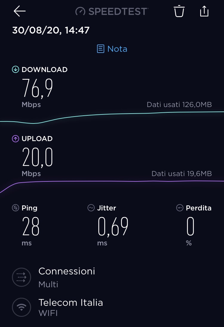

        MattiaCucca quando noti questi problemi prova a fare degli speedtest o direttamente download di file per vedere se la velocità è costante. Il problema del WiFi potrebbe essere il canale utilizzato

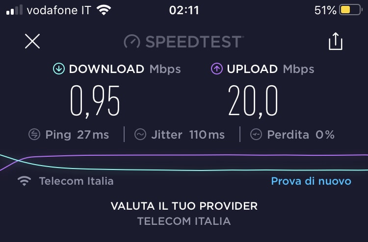

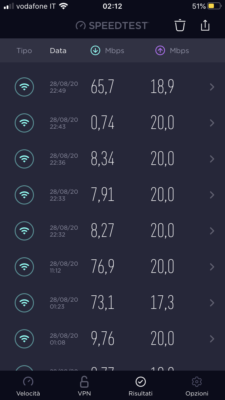

        Di Speedtest ne ho fatto diversi, in varie fasce orarie; ne allego qualcuno, di questa notte:

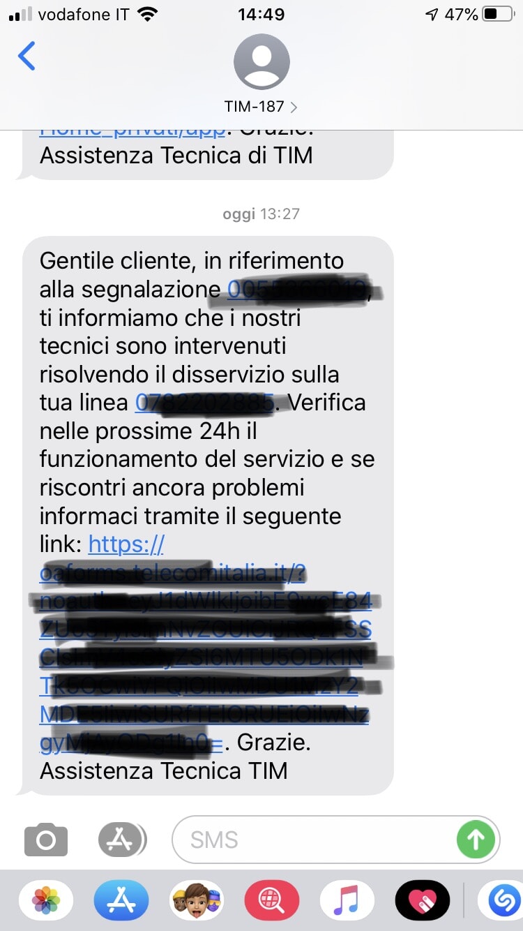

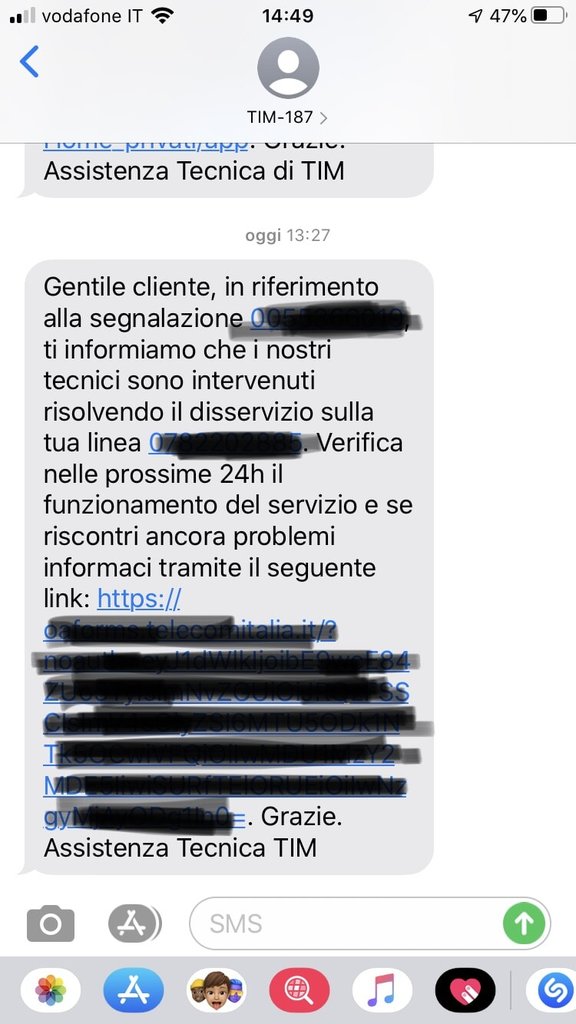

              Mi hanno inviato questo SMS, in cui dicono di aver risolto, il problema. Stamattina avevo inoltrato una segnalazione, dall’App.
              Spero che non ci siano altri “cali”; vi terrò aggiornati.
              Questa sera, la situazione è peggiorata;
              ho anche provato a separare le due bande (ma sembrava perfino peggio).
              Ho aperto nuovamente il ticket dall’app TIM.

                MattiaCucca Controlla se è cambiata l'attenuazione di linea, la trovi nelle statistiche. Da un occhiata anche ai CRC e company
