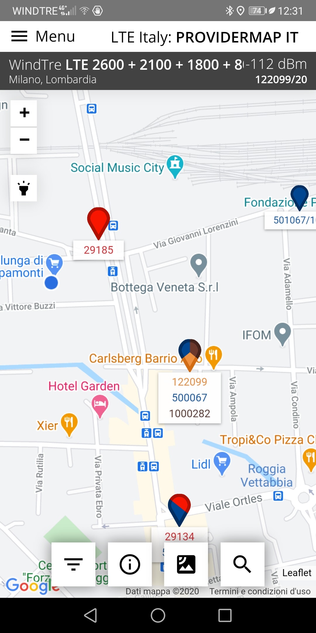

    Superpescatore metti la sim tim fwa su un cellulare con android e scarica la app LTE italy..ti mostra dove sono tutte le bts Tim e su qyale bts sei collegato.
    Questo un esempio..
    Io sono dove c'é il pallino blu..ti mostra le antenne di tutti gli operatori (in blu tim)
    In alto a destra c'é un codice di 6 cifre che indica da quale ripetitore prendo il segnale..cerco lo stesso codice (122099) sui siti indicati e capisci dove sei collegato

        Superpescatore con la funzione ricerca ti permette di cercare per nome impianto - ebnode (che é il codice di 6 cifre che ti dico) - o per luogo..consiglio..cerca per luogo..metti la tua via e la citta.. Ti escono tutti gli impianti presenti nelle vicinanze e fai il confronto.
        Cliccando sull'icona contenuti (simbolo dellr montagne) ti fa scegliere se vedere solo gli impianti tim o di altri o se metti provider map li vedi tutti
