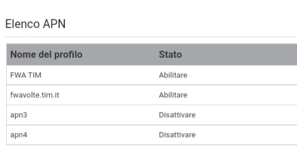

                        Ciao ragazzi,non si se può essere utile ma anche io mi chiedevo se la fonia è in voip o volte.Dal mio modem ZTE mf258a su elenco APN spunta così
                        Comunque non c'è un'interfaccia per la fonia nel modem a differenza della fttc o ftth.
                          Lionardo direi che fwavolte è abbastanza esplicito.
                          Mi chiedo a questo punto come funzioni con una sim dati o in assenza di 4G..
                            handymenny dunque confermi che è volte e non voip?
