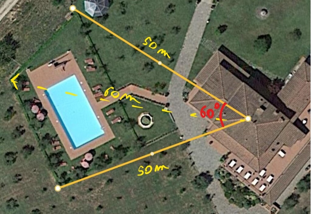

Salve a tutti. Chiedo ai più esperti un consiglio su come coprire la seguente area:
Ho accesso sul tetto dove vorrei posizionare un'antenna poco direzionale per coprire tutta l'area. Pensavo a una Ubiquiti Nanostation Loco M2 sia per il prezzo contenuto sia per l'affidabilità che ho riscontrato con i prodotti Ubiquiti. Non ho necessità di tanta banda, a monte ho 90Mbps ma mi basta che tutta l'area sia coperta per i dispositivi mobili, quindi uso social e poco più. A piena capienza saranno 20 utenti, 30 a voler esagerare ma la maggior parte del tempo saranno meno di 10. Ubiquiti dichiara un angolo di copertura di 90 gradi, quindi basterebbe per il mio progetto. Secondo voi riesce a coprire 60 metri senza ostacoli o mi consigliate un altro prodotto? Vorrei acquistarlo su Amazon per poter fare il reso senza problemi in caso di prestazioni non sufficienti. Non sono molto ferrato sulle configurazioni, non so se sia il caso di avventurarsi su un Mikrotik che so essere poco user friendly.

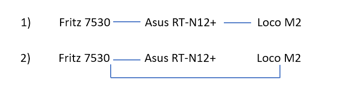

Per il collegamento, ho queste due configurazioni come alternativa:
Ovviamente la 2 sarebbe auspicabile e più pulita, ma passare un nuovo cavo dal tetto al modem principale sarebbe non poco difficile (ci sono già moltissimi cavi che scendono, passarci un altro CAT6 sarebbe un lavorone). Ho però un AP cablato già in soffitta, da cui con 4m di cavo arriverei direttamente sul tetto. Si tratterebbe di usare una sua porta per connettere l'antenna, evitando di tirare metri e metri di cavi in posti angusti. Pareri? Ho qualche lato negativo nell'usare la configurazione 1 al posto della 2?
Grazie in anticipo a chi avrà voglia di darmi qualche consiglio
    CosimoP Sul collegamento è ininfluente quale via sceglierai (se tutto cablato), alla fine parliamo di un volume di traffico limitato.
    Copertura: a logica ti direi di sì, il problema è che non saprei se l'AP sul tetto sia in grado di sentire le risposte dei client.
    Personalmente non ho mai provato ma "in teoria" potrebbe funzionare, viste le distanze limitate in gioco.
    Come access point non è che la configurazione di un mikrotik sia impossibile, è sicuramente meno "guidata" di un apparato consumer, ma ce la si fa tranquillamente!

    Altra cosa che ho visto adesso... Ma dalla piscina "vedi" il palo sul tetto? Perché se è troppo basso e la falda del tetto riflette o ti fa ombra sul segnale potresti avere delle zone scoperte.

              Questo problema è legato al prodotto che ho scelto oppure indipendente? Insomma con un Mikrotik o altro potrei risolvere? Purtroppo mettere un ap a metà strada non è fattibile, così come sull'angolo come suggeriva @x_term. Mettere un palo in più esteticamente non sarebbe il massimo e guadagnerei sì e no una decina di metri rispetto a metterlo dove è già...

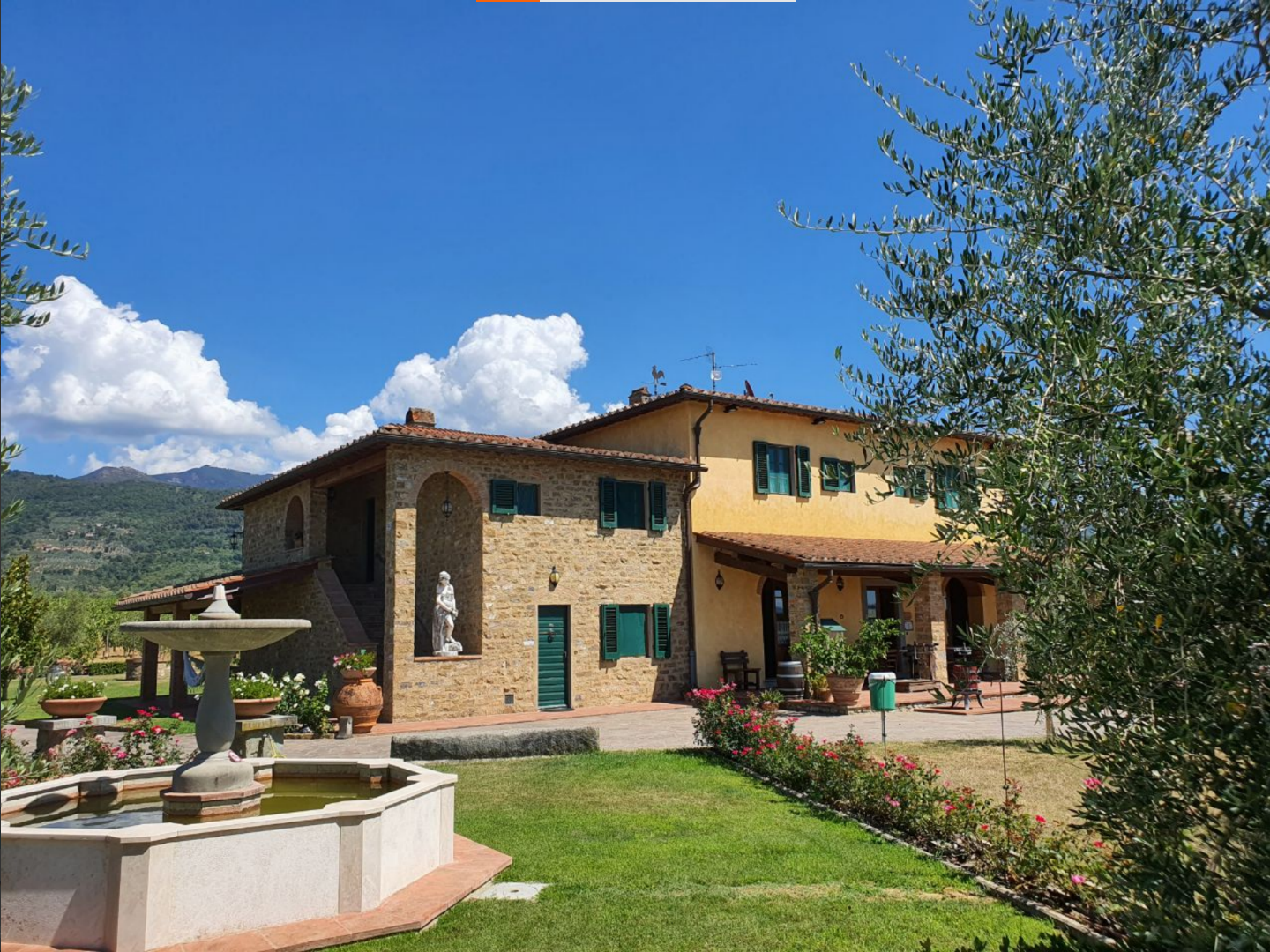

              Il punto che più potrebbe soffrire del problema è quello più vicino alla casa, ma da lì comunque l'antenna si vede (foto fatta da quella posizione). Da tutto il resto del bordo piscina si vede senza problemi

                  Edit: comunque ho fatto due conti con Earth e sarebbero 9 metri più vicino e 3 metri circa più in basso rispetto alla posizione sull'antenna. Dite che fa così tanta differenza?
                    CosimoP Questo problema è legato al prodotto che ho scelto oppure indipendente? Insomma con un Mikrotik o altro potrei risolvere?
                    Eh in genere ce l'hai con tutti, perché stai accoppiando un'antenna direttiva (aka un megafono) a client omnidirezionali... I limiti di distanza sono dati dai secondi più che dalla prima.
                    Essendo direttiva un pelo di sensibilità in più lo recuperi rispetto ad una ricevente omni però non è di certo come avere un'emittente direttiva (anche se in questo caso "tirano" a chilometri di distanza).
                    Poi, 60m in campo aperto non sono neanche tantissimi, a logica ce la si fa, ma va fatta qualche prova sul campo.
                    CosimoP Il punto che più potrebbe soffrire del problema è quello più vicino alla casa, ma da lì comunque l'antenna si vede
                    Ok già questo è un problema in meno, ma vedo un'antenna di un WISP sullo stesso palo, attento che non si diano fastidio una con l'altra (non dovrebbero, dato che lo spettro di canali outdoor per i provider sui 5Ghz è separato da quello indoor per i normali AP, però...)

                      [cancellato] vedo un'antenna di un WISP sullo stesso palo
                      è una Litebeam AC Gen2 della Ubiquiti che ho messo io per un PtP. Lavora sulla 5Ghz quindi a naso troppa noia non dovrebbe darla... Le Loco M2 lavorano sulla 2.4
