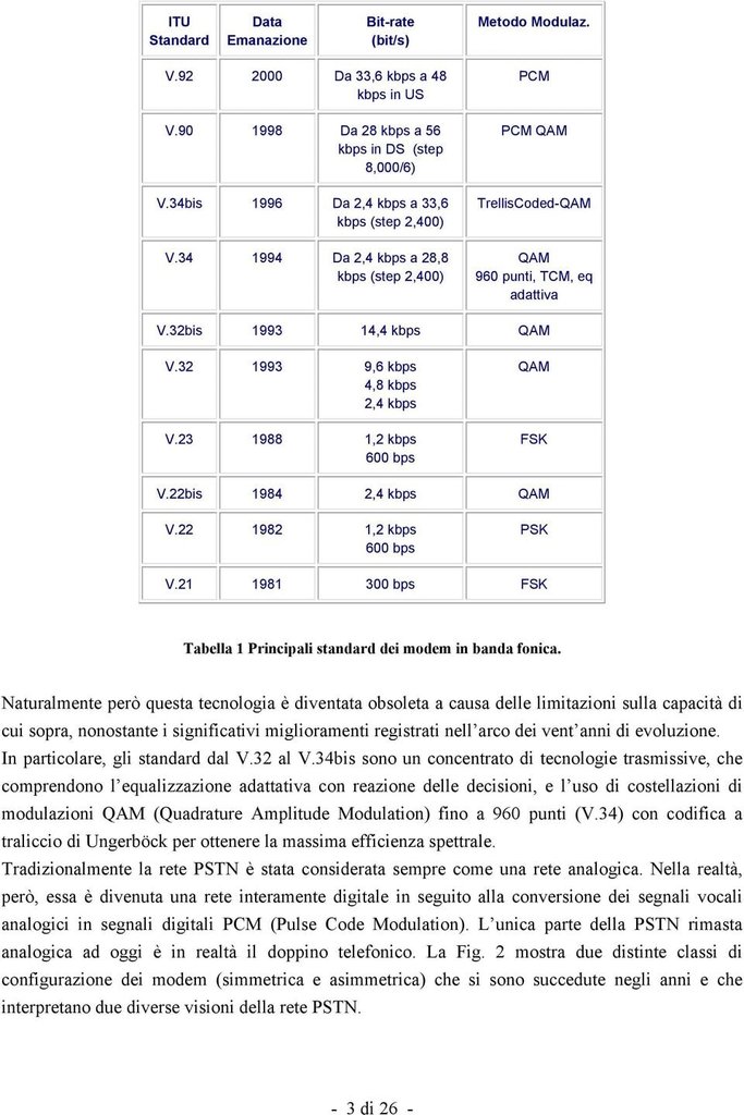

            Anche perché qualcosa che assomigliasse ad internet nelle case, ha cominciato a esistere dagli anni 90, l utente smaliziato al massimo era un hub Fidonet ed aveva una bbs, al tempo fibra e coassiale venivano utilizzati per la giunzione fra centrali e le direttrici nazionali ed internazionali. sul discorso fibra poi ,fra costi di produzione e qualita dei materiali, sarebbero stati proibitivi da affrontare ed anche inutili considerato che avevano appena inventato la mail ed al tempo i modem andavano a 9.6k forse, ed in banda fonica.
