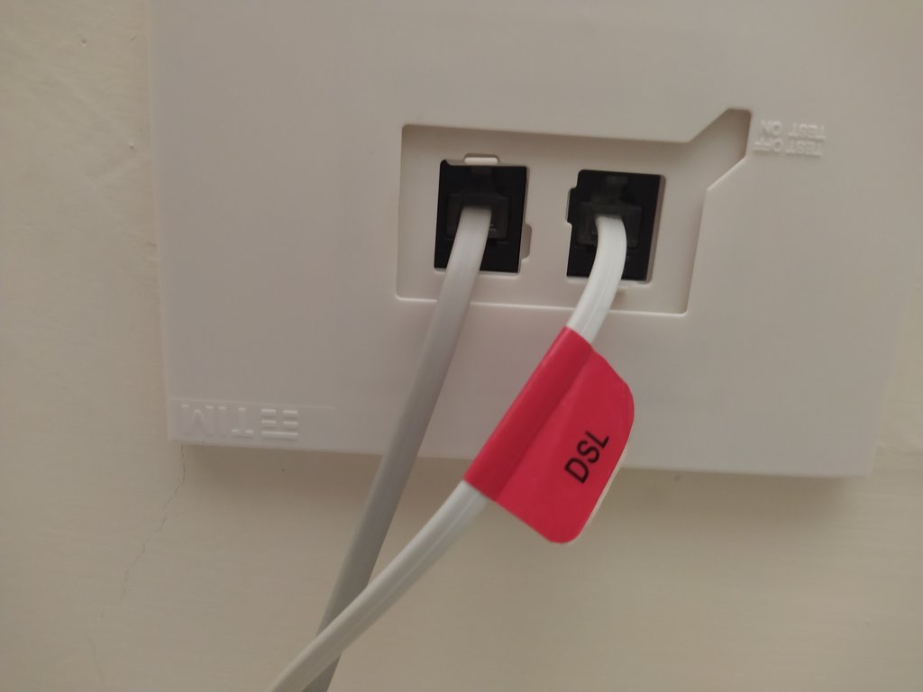

      Avendo già "ribaltato" correttamente l'impianto è già tutto a posto anche per la FTTH. C'è un solo cavo perché i telefoni a valle possono essere collegati in serie o parallelo.
      Solo il cavo marcato "DSL" diventerà un cavo in fibra ottica.
