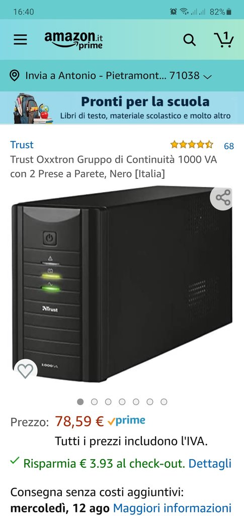

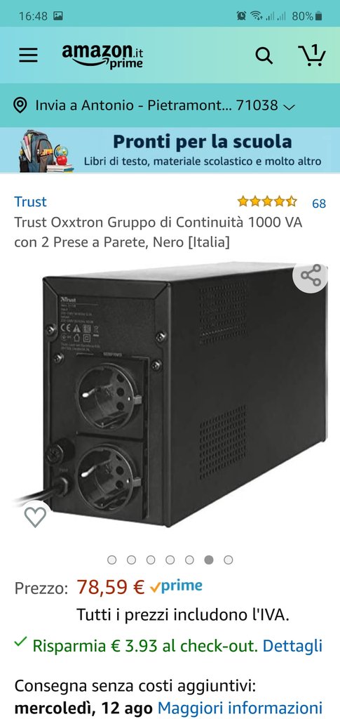

    Dove lo hai comprato?
    Che ti sembra questo
    Venduto e spedito Amazon
      tonymacc L'avevo preso su amazon. Non so, questo mi sembra più da computer, io ho preferito prenderne uno che avesse già le prese schuko e che potesse essere montato a parete. Sicuramente ha molti più VA, ma considerando l'esiguo consumo del router ti direi che è anche troppo. Il mio ce l'ho prevalentemente per il NAS, che se salta la corrente danneggia i dischi, il mandarci il fritz e lo switch è un vantaggioso effetto collaterale.
      Pytony98 Non comprare mai NULLA che abbia marchio trust, anche questo UPS fa schifo ovviamente
      Quoto. Infatti presi APC che è una garanzia.

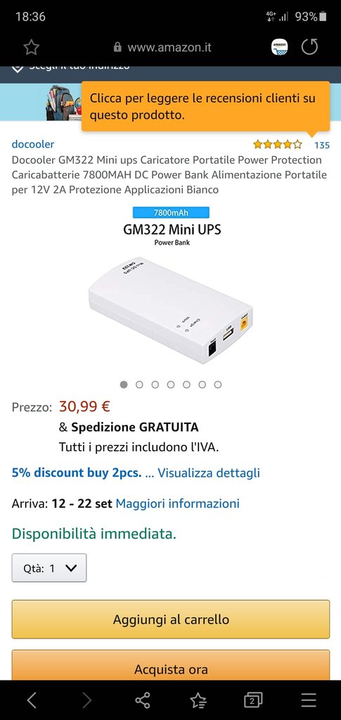

                    Evitate tutta la porcheria ad onde quadre/sinusoidali approssimate/sinusoidali modificate/cagatachesiinventailproduttore, solo pure sine, costano una mezza follia ma con gli alimentatori che ci sono oggi con correzione PFC attiva e tutto o così oppure rischiate di friggerli al primo intervento.
                    Va da se che questi apparati servono se avete almeno un NAS o qualcos'altro da proteggere, sprecare un inverter e una batteria sempre in carica per salire a 230V per poi attaccarci solo un alimentatorino da muro da pochi watt, per lo più già a 12V, è un'eresia, sia per i costi che per i consumi energetici (facile consumi più l'UPS a vuoto in mantenimento che il router)... piuttosto prendete quelli appositi simil-powerbank che almeno ragionate sempre in bassa tensione e sprecate meno energia.
                    Ah, gli UPS off line o line interactive non filtrano una mazza, e solitamente agli alimentatorini dei router potete dargli in pasto anche una corrente in continua che funzionano lo stesso, tanto al 99% dentro il router c'è un'altro circuito step down per tirar fuori i 3V3 o meno per i SoC.
