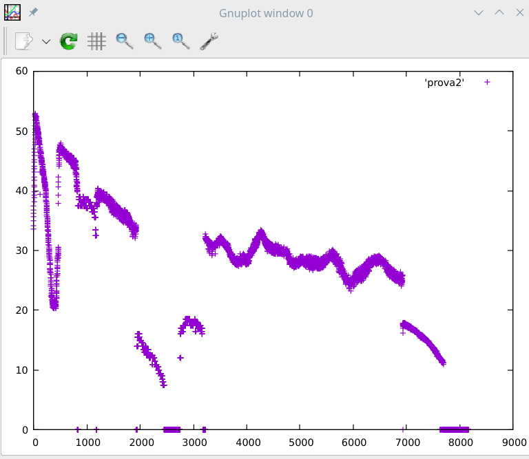

In tutto sono riportati 8159 valori numerici per SNR Mpbds e 26 per Mpbus, che mi ha fatto pensare all'andamento di un valore in funzione del numero di portante (tipo HLOG e QLN).
Plottando la sequenza degli "SNR Mpbds" ottengo questo:
Che potrebbe far pensare all'HLOG di una connessione molto disastrata, con unità di misura che pero non riesco a comprendere.
Cercando in rete "SNR Mpbds" non si riesce a trovare assolutamente nullla.
    lore20 Direi che è il grafico SNR (non SNRm).
    Vado a memoria: per allocare 1 bit deve essere almeno pari a 15, e 55 per allocare tutti i bit possibili.
