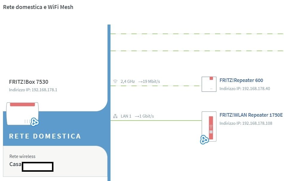

Ho appena comprato un nuovo Fritz!Repeater 600 per metterlo dall'altra estremità della casa, stavolta in ponte radio/Mesh con il 1750E perché non ho modo di passare un cavo.
Seguendo questa guida, in soldoni, prima faccio la connessione WSP sul 1750E, poi la faccio sul 7530.
Ci riesco, o meglio: pensavo di esserci riuscito.

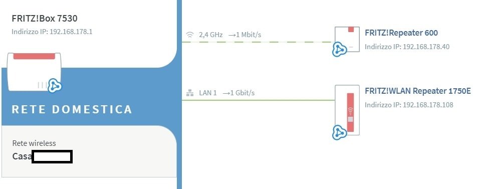

Il Mesh è attivo, ma il Repeater 600 si connette direttamente al 7530. Ha senso: per comodità di attivazione lo avevo messo vicino al 1750E.
Nel momento in cui sposto il Repeater 600 nel punto in cui desidero, si dimentica di essere in rete Mesh. In questo punto ovviamente il 7530 non arriva, o meglio ci arriva con un segnale farlocco di 1/2 Mbps, mentre il 1750E è perfettamente visibile.
Purtroppo il Repeater 600 in questo stato è inaccessibile e non posso guardare i log: cerca di connettersi al 7530, mostra il led di segnale debole e non lo raggiungo nè con fritz.repeater nè con l'IP che mi dice il router. Il router dice che è connesso con 1 o 2 Mbps, che sono ovviamente farlocchi e non permettono la navigazione sulla interfacca di gestione.
È possibile che il Fritz principale debba contemporaneamente vedere tutti i nodi? Se è così inizio a tirare giù i calendari.

Ho spostato leggermente il Repeater 600, ora viene ancora visto in Mesh, ma si connette sempre al router principale... Ma non doveva essere intelligente?

Taaac, eccolo, Lost in Mesh?

Ok, risolto.
Con Fritz mi sto trovando bene ma si sono persi in un bicchiere d'acqua. Navigando nelle impostazioni ho risolto, ma ho perso un sacco di tempo.
Ho navigato alla pagina di gestione del Repeater 600 quando era vicino al 1750E.
Alla sezione Accesso Rete Domestica, ho scoperto che si può modificare la rete da estendere nonostante il Mesh.
Trovare la voce Impostazioni personalizzate per la connessione wireless con la rete domestica si vedono entrambe le reti (nonostante abbiano lo stesso nome) e ora ho finalmente la situazione ideale.
Sarebbe stato molto gradito se lo avessero scritto da qualche parte, non l'ho trovato da nessuna parte.
