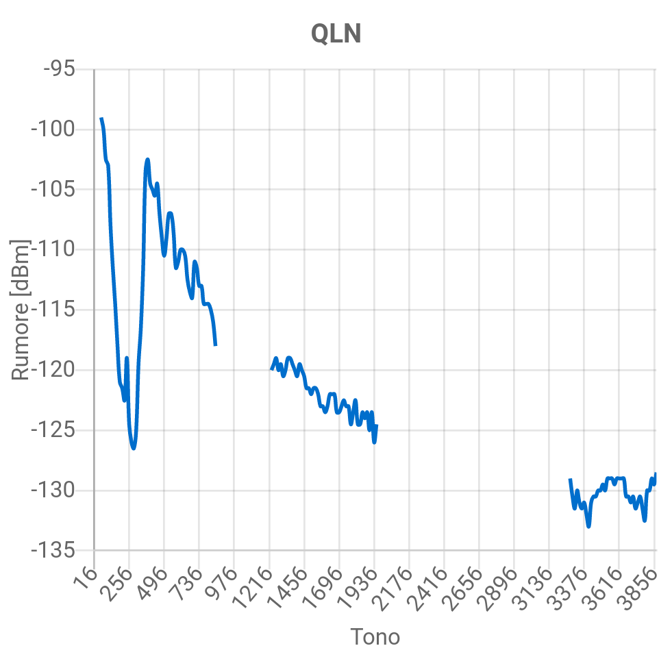

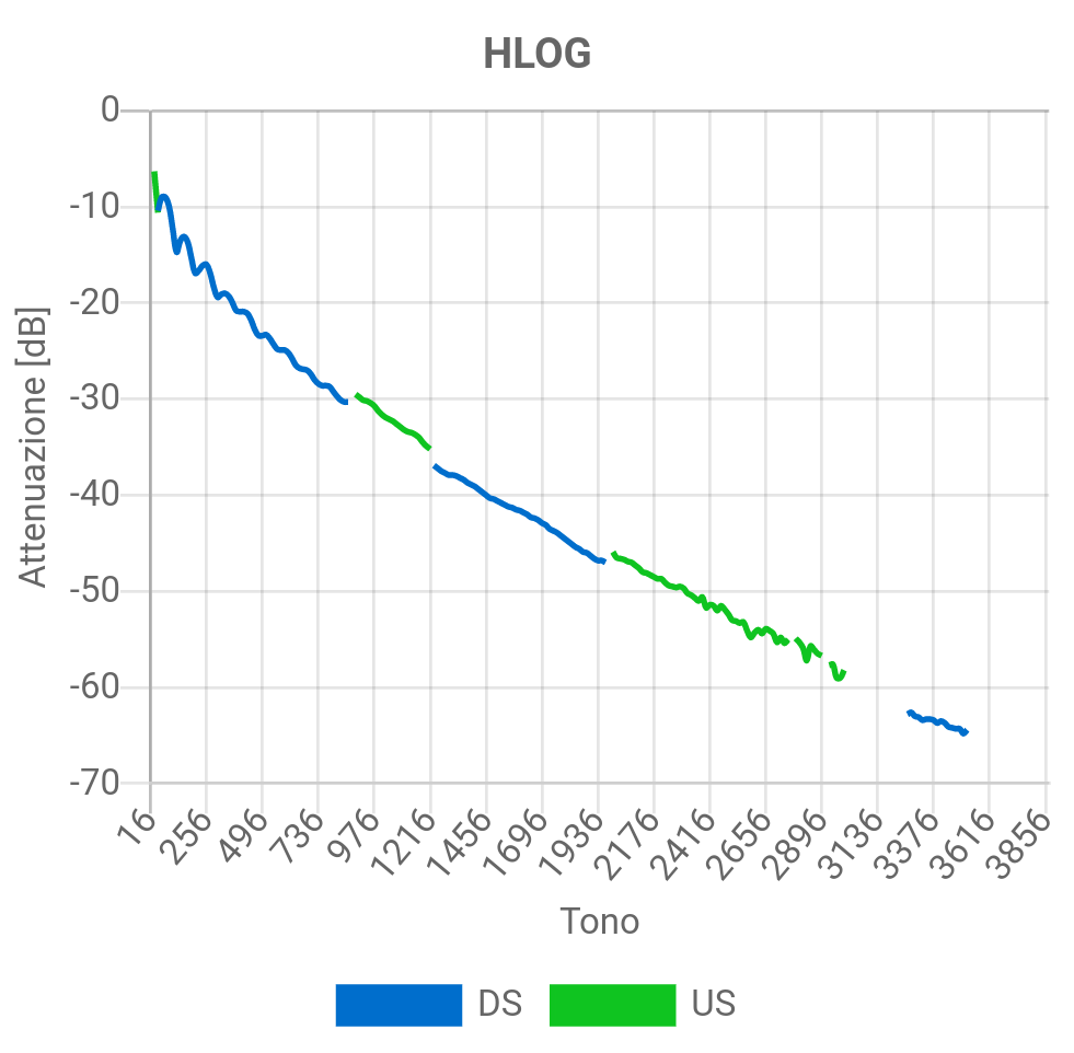

Allego HLog e Qln
se serve starera rifaccio quando torna normale

        XRedShark Allora se sai per certo che c'è un vicino che accende e spegne il modem è un conto, altrimenti potrebbe essere saturazione, entrambe le cose si spiegano con il fatto che le prestazioni calano durante le ore di picco, cioè negli orari in cui si fa uso della rete. Aspettiamo qualcuno esperto.
          mb334 la saturazione non comporta una variazione della portante dato che avviene a monte dell'armadio (in genere o sul kit vula o sulla tratta nga) e in genere si presenta di sera, non durante il giorno. I valori della portante, ovvero il numero totale di bit allocati per tono, variano nel tempo in funzione del rumore presente sulla tratta armadio<->modem, in questo caso potrebbe trattarsi probabilmente di un'ufficio dove hanno magari una fttc business che è accesa la mattina e di sera quando chiudono spengono anche il modem.

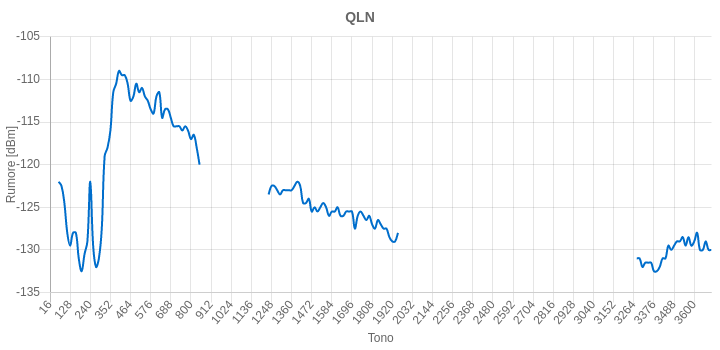

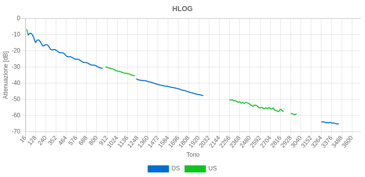

          HLOG a 39mbit:
          QLN a 39mbit
          Fa così ciclicamente ogni giorno
