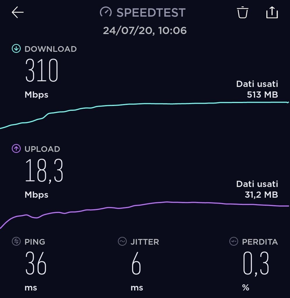

Qualcuno sa quale sono i fattori principali che influenzano la velocità di connessione in 4G?
Rapporto prestazioni Smartphone e velocità di connessione
Speedtest fatto da Mi 10 5G mentre con un Samsung di Media Fascia non supera i 210mbps
LeonardoMancini Probabilmente lo Xiaomi riesce ad aggregare più bande del Samsung. Dipende dal modem integrato, sui SoC di fascia alta ci sono modem migliori.
Edit: il Mi 10 ha un Snapdragon 865 con modem 4G cat22 che ha velocità nominale di 2500 megabit in download. Ecco spiegato

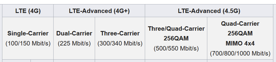

Ho fatto qualche ricerca online e ho trovato questo:
Sono queste le categorie o si riferiscono ad altro?
