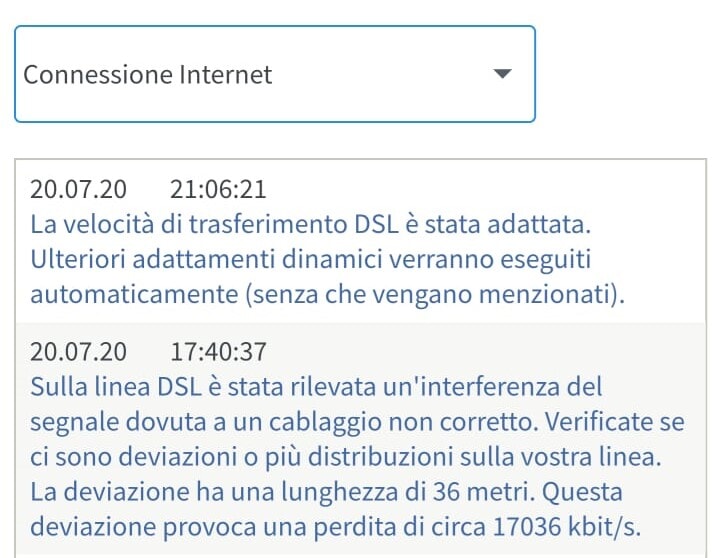

                    Loll3r guarda anche su Eventi per vedere se ti notifica qualche problema alla linea
                    • Loll3r ha risposto a questo messaggio
                      FiberAddicted Il problema elencato lo dava anche nella versione precedente, però l'adattamento non partiva con l'utilizzo del driver della 07.12
                      Tra l'altro ho notato che stanotte ha riavviato due volte la connessione.
                      Infatti tra gli eventi trovo: "manca sincronizzazione DSL" seguito da "connessione chiusa"
                        Loll3r quello ogni tanto (max 1/2 volte a settimana) è normale, è la Tim che chiude e riapre per refreshare IP e fare robe ma la connessione rimane comunque flat.
