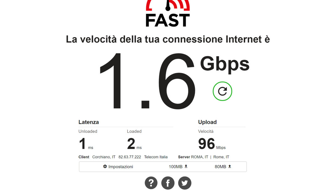

come vedete la connessione non manca 😃

    Qualcosa mi dice che fast.com non è molto affidabile...
