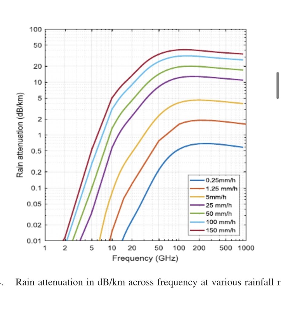

AlessioMochi 28GHz è una frequenza che risente molto della pioggia in termini di attenuazione. Su pochi km non succede nulla, hai molto margine, ma su tanti km inizia ad essere importante. Tra 7 e 7.7km sostanzialmente non cambia nulla se non piove, parliamo di circa 1dB. Se piove molto, però, hai un’attenuazione anche di 5 o più dB al km.
Se installano massimo a 7km vuol dire che mediamente fino a 7km si sta tranquilli sulla base delle potenze in gioco, guadagno antenna, guadagno lato BTA...
1km in più, bisogna capire quanto margine si sono lasciati in fase di progettazione e se avresti margine per questa ulteriore attenuazione, o se possono metterti un’antenna più grande per compensare.
Parla con loro e valuta se, consapevole tu che non è un’installazione “standard”, accettano di fartela.
