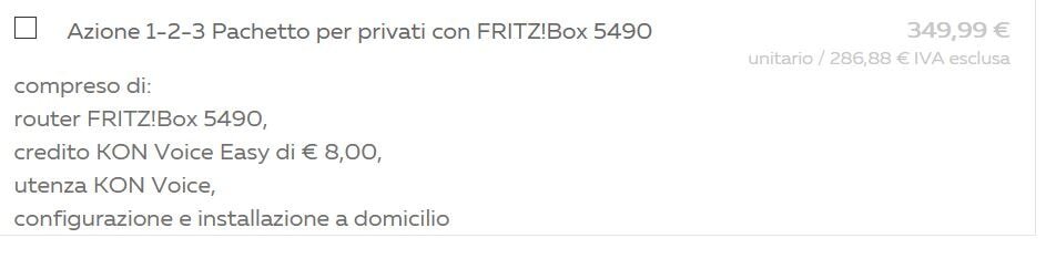

Terminazione di rete: Infranet costruisce(fa costruire) la rete FTTH dal POP(nel territorio comunale) fino al primo locale dell'edificio, che potrebbe essere in adiacenza delle utenze elettriche. Attesta le fibre richieste dagli utenti in un BEP(BuildingEntryPoint) e le collauda. Certe volte il comune insieme alla ditta esecutrice dei lavori propongono agli utenti un kit e l'installazione per velocizzare e facilitare il lavoro della posa del verticale(cavetto che va dal BEP fino all'interno dell'abitazione) come aveva illustrato sopra @uli_53, ma ogni utente è libero di scegliersi un elettricista di fiducia.
Sicuramente sono costi aggiuntivi che un utente deve sostenere, ma credo che se non fosse stata presa la strada descritta sopra, probabilmente certi paesini di montagna delle zone bianche lo rimarrebbero ancora a lungo, e non solo a natale.
e poi si noi qua sú saremo anche strani, ma quando non ci sono alternative, in qualche modo bisogna risolvere il problema della conettività con il mondo, altrimenti aziende non lavora, la popolazione migra verso i centri, e le valli e i paesinisi svuotano. Mi hanno detto che il turista dopo aver preso la chiave dell'albergo, chiede la password del wirleless!!
Costi modem ecc.: Il modem/router solitamente lo fanno pagare anche gli operatori nazionali, è successo anche a me con l' FTTC, e quindi me lo sono acquistato. Per il verticale sul FTTH in fase di realizzazione da parte di Telecom a Bolzano, sembra che il costo venga distribuito nelle rate, o chiesto l'obbligo di una durata contrattuale di 24 mesi.
