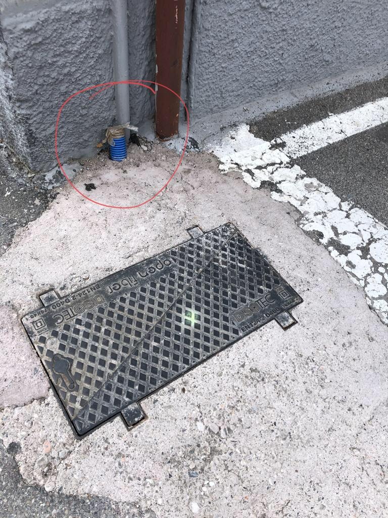

Volevo sapere un informazione:
questi “tubi” blu(cerchiato in rosso in foto) che immagino servano per infilare i cavi in fibra, devono essere per forza tappati?
Perché qui, alcuni sono tappati altri no.
foto presa da google, ma identica al mio caso, tranne per il pozzetto che non è Openfiber.
    Matt-01234- Quelli sono semplici corrugati di accesso ai pozzetti, vengono tappati perché non entri troppa acqua/sporco nel pozzetto che comunque non è stagno di suo.
    I minitubi entro cui viene infilata la fibra sono molto più piccoii di quelli, nell'ordine dei 2cm scarsi, un dito praticamente, ma anche quelli vengono tappati "a sentimento". C'è da dire che il multifibra viene "soffiato" nei tubi quindi un minimo di sporco/acqua non crea problemi e viene semplicemente espulso.
    Matt-01234- Il "tappo" che dici tu serve solo per non farci entrare sporco o animali
    Matt-01234- Non perforza, come già detto dagli altri utenti viene fatto per prevenire lo sporco, specialmente pioggia e fango che quando asciugano sono impossibili da togliere

              Il tappo.. copertura.. o qualsiasi altra cosa viene messa solo per non far entrare cemento. Il cemento di ripristino lo buttano con la pala e se entra nel corrugato e asciuga sono cavoli amari perchè può ostruirlo. In certi cantieri ci infilano semplicemente uno straccio (o plastica) che poi, una volta buttato il cemento, rimuovono.
              L'acqua non crea problemi. Vedrai che poi quando usciranno con uno o due tubi più sottili ci pioverà dentro come niente fosse.

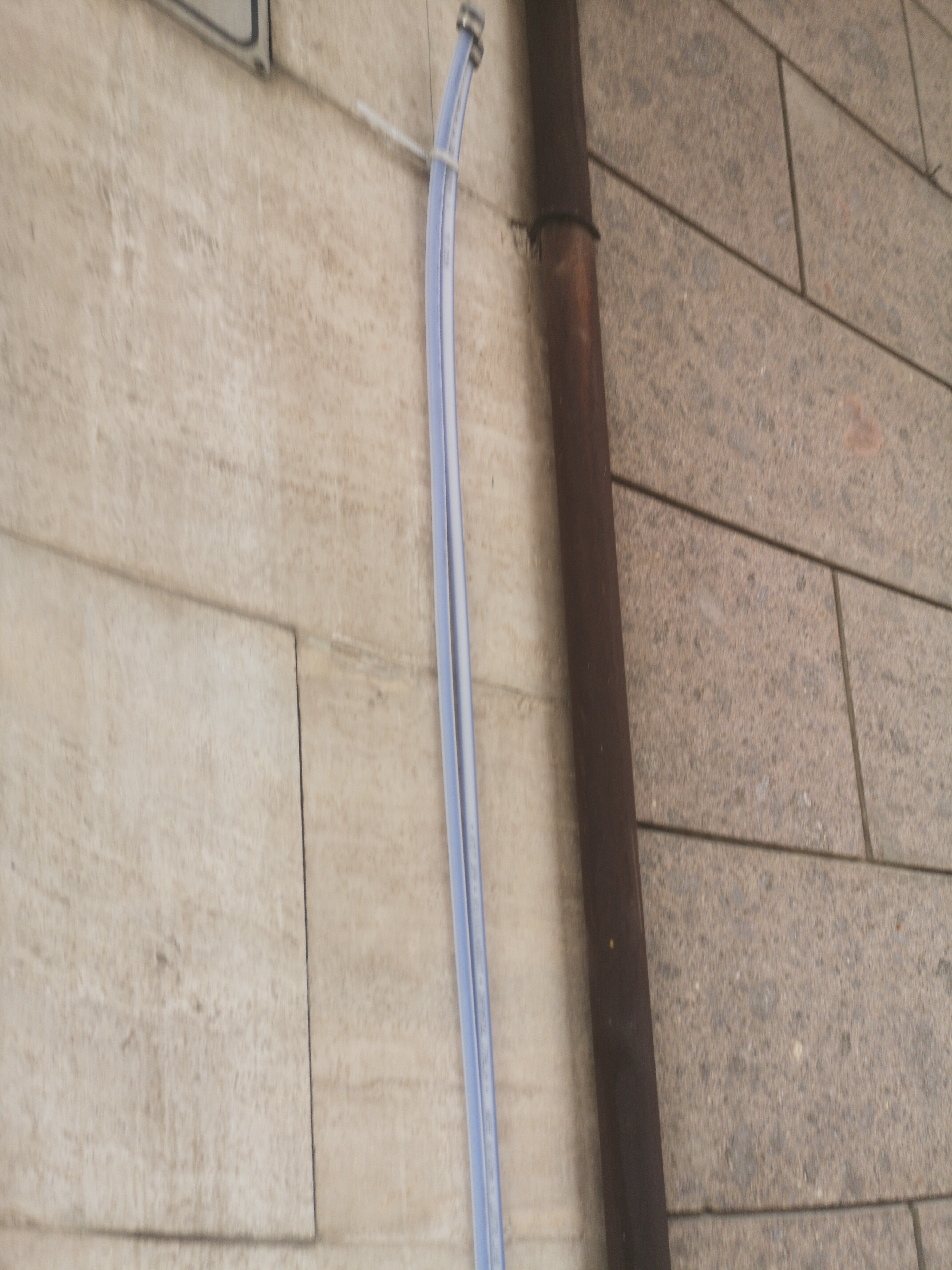

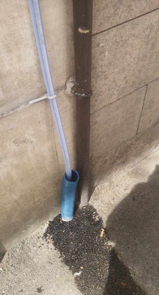

              Ma quel tubo che esce dal terreno dalla foto é la dorsale del palazzo? Ognib palazzo deve avere la sua dorsale?
              • 03tt4m ha risposto a questo messaggio
                ralien No, ogni palazzo non ha bisogno della sua "dorsale". In ogni condominio viene messo un PTE (una scatoletta a cui si connettono tutti i condomini). Questo PTE viene connesso mediante cavo multifibra all'armadio.
                Quello in foto è un corrugato che probabilmente farà passare un minitubo per un PTA, che verrà affisso all'esterno dell'edificio e che connetterà diverse abitazioni.
                La situazione è diversa nelle aree bianche, la rete BUL prevede che le terminazioni in fibra ottica terminino entro 40/50m dalle UI (unità immobiliari).
                • ralien ha risposto a questo messaggio
                  03tt4m
                  Intendevo la verticale
