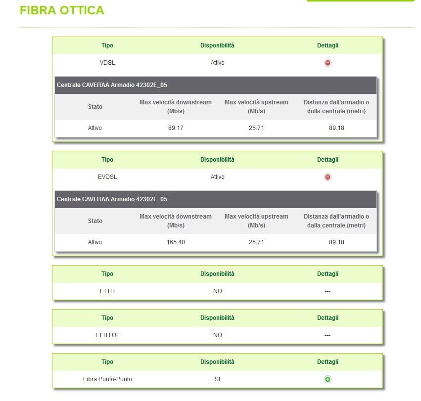

stefano87 mandaci uno screen da verificacopertura.it, ma penso tu sia abbastanza lontano

CosimoP In effetti la verifica copertura TIM mi dà 150 down/20 up come valori massimi (tecnologia FTTC con EVDSL). Da sito TIM però non vedo quest'offerta a 19,90 ma solo 29,90 "Tim Super Mega", ma in ogni caso non entrerò in casa nuova prima di settembre ... comunque fra Tim e Fastweb avrei preferito la seconda in quanto non mi interessa la fonia ma solo dati...
