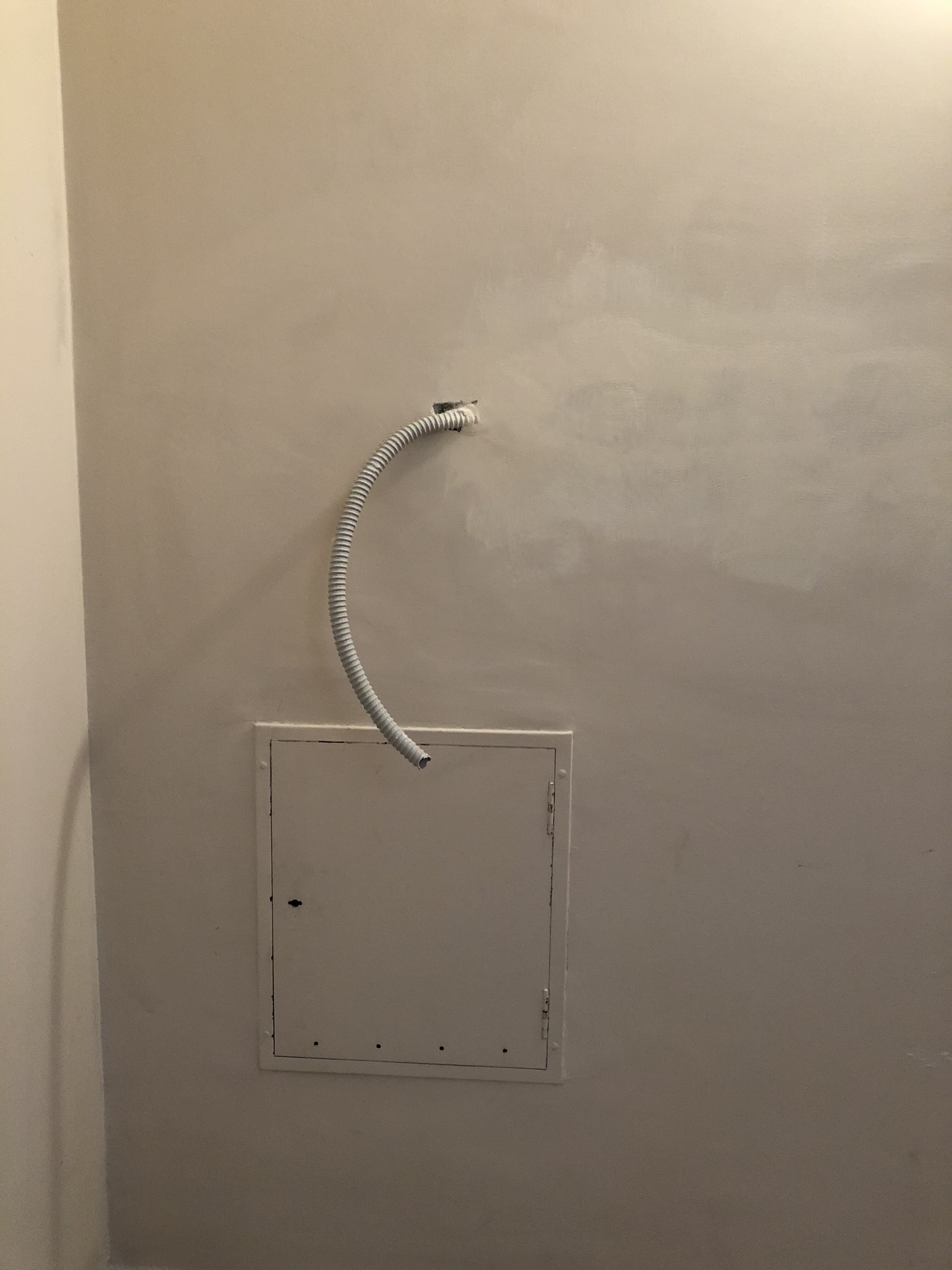

Ieri sono venuti gli operai della ditta incaricata a fare lo scavo esterno dal pozzetto BUL e hanno passato un minitubo fino al pozzetto interno. A giorni (appena arriva il materiale) vengono per completare l’attivazione. Le predisposizioni interne le abbiamo già fatte con un corrugato da 16 mm sottotraccia fino ad un punto sul pianerottolo del seminterrato dove intercettare la verticale Telecom (vedi foto).

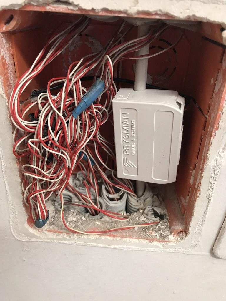

    Io abito in un palazzo da 16UI su 5 piani (mi pare, abito al piano terra non ricordo quanti piani sia davvero) quindi hanno messo un multifibra per fare la verticale. Ad ogni piano hanno messo poi un "derivatore" che non è altro che una scatoletta di plastica piccolissima che "abbraccia" il multifibra sporgendo un poco ed entra tranquillamente nelle solite scatole quadrate da incasso.

          Il derivatore che ho sul mio piano è piccolo piccolo, ma ci sta a malapena
            Supreme69 Gli potresti fare una foto? Mi vorrei rendere conto dell’effetto visivo finito...
            Ma si vedono cavi semirigidi intorno?

                      dariuccio83 Sì però ad esempio il mio diramatore è Prysmian e non duratel (Nonostante il PTE sia ovviamente il Duratel classico da 24UI), ed è diverso da quello che hanno già postato. Forse è ancora più piccolo.
