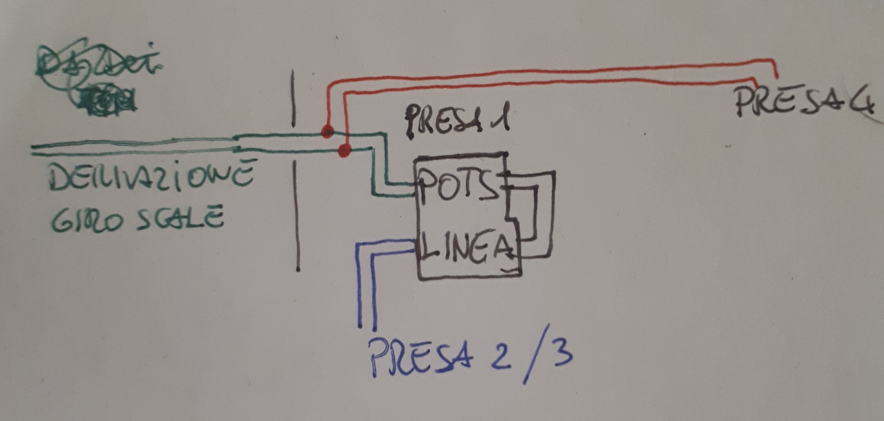

Abito in un condominio formato da 2 palazzi. Il palazzo A che è sulla strada e il palazzo B che è più verso l'interno ed il mio condominio sta nel palazzo B.
Il cavo che arriva dalla strada entra prima nel palazzo A dove poi è presente un armadietto piccolino dove partono i fili per la palazzina B e arrivano ad una derivazione sul giro scale da cui partono i cavi per gli appartamenti.
Per casa ho 4 prese telefoniche. che per comodità chiamerò:
presa 1 quella a cui arriva il cavo dalla derivazione interna del palazzo.
presa 2 e 3 sono quelle del soggiorno
presa 4 quella della camera da letto.
Da come ho visto/capito, il mio impianto è fatto cosi:
  • il cavo che mi arriva dalla Derivazione interna al palazzo B arriva alla presa 1 posizionata al centro della casa, ma scomoda per collegarci il router.
  • i 2 cavi che entrano nella presa 1 (nmu705813) entrano nel connettore POTS, ma prima di entrare nel connettore c'è una diramazione che mandano 2 cavi verso la presa 4.
  • dall connettore LINEA della presa 1 partono i 2 fili che vanno verso il soggiorno ( ma non so se verso la presa 2 o 3 - entrambe funzionanti se collegavo il telefono ai tempi dell'adsl)
Al telefono con una signorina dell'assistenza tecnica di TIM abbiamo cercato di capire come era composta la mia rete perchè lato loro non vedevano problemi sulla rete fuori dalla casa ma vedevano le disconnessioni (almeno cosi ho capito).
Diceva di verificare le prese e di sezionarle in modo da avere il router sulla principale.
Da come vi ho descritto prima il cablaggio, capisco che ci sono 2 principali.. e nessuna delle due ha il router collegato. corretto?
quindi quello che pensavo di fare è collegare i fili provenienti da fuori, tramite morsetti a quelli che vanno verso il soggiorno. in questo modo toglierei la linea verso la presa 4 e presa 1.
verificare se i 2 fili verso il soggiorno arrivano prima alla presa 2 (dove ho il router) o alla presa 3 (dove avevo il telefono ai tempi dell'adsl).
nel caso arrivasse prima alla presa 3 devo bypassarla per far andare i 2 cavi direttamente alla presa 2.
E' giusto il ragionamento secondo voi?
e soprattutto potrebbe essere veramente questo il problema delle disconnessioni (anche se le prese non erano utilizzate)?
se serve posso inviarvi i dati dal modem (log, valori della linea ecc..)
Grazie in anticipo per chi mi può aiutare.

    dmats Da come vi ho descritto prima il cablaggio, capisco che ci sono 2 principali.. e nessuna delle due ha il router collegato. corretto?
    La principale e solo una. Cerca di capire se c'è una prima presa oppure la scatola di derivazione.
    Devi fare in modo che il cavo che viene dall'esterno, sia collegato solo ai cavi che vanno verso la presa che vuoi usare e non ad altri.
    Posta le statistiche che trovi nella pagina di configurazione nella sezione "Banda Larga".
    P.s. sinceramente non ho capito molto del tuo impianto 😅

      Michi_d
      Più o meno è così.. poi appena arrivo a casa vi posto i dati

      p.s. nel frattempo ho sistemato i cavi in modo da avere i cavi che entrano dal giroscale direttamente collegati alla presa del router.

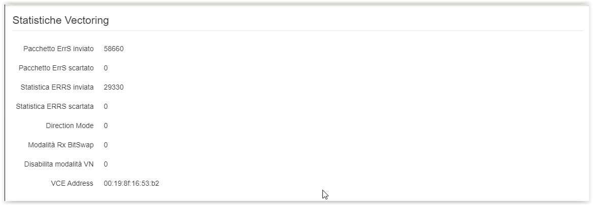

        dmats sembra tutto apposto. Manda anche la sezione degli errori nella sezione diagnostica. Se riesci posta anche le statistiche vectoring.
        Se non stai in casa spegni il modem o potrebbe scattarti il profilo a 12db. Aspetta un tiscontro di tim
        • dmats ha risposto a questo messaggio
          vectoring penso siano queste

            dmats ok, il vectoring e attivo (e questo è un bene). Per il resto non so dirti @Hadx
