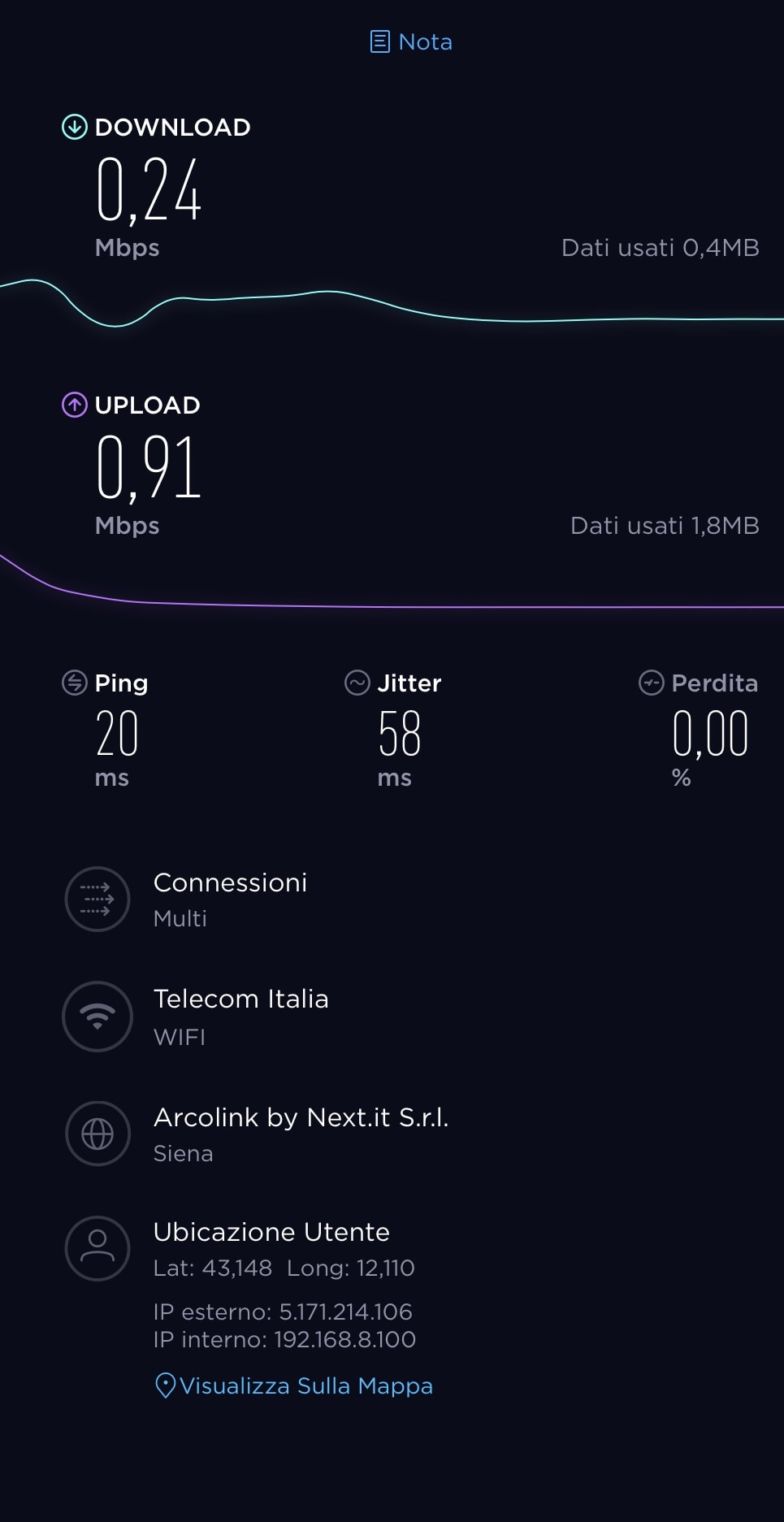

Dunque io abito distante dalla centrale 2,8 km ..per circa due anni con adsl tim 7 mega andavo intorno ai 5 mbps sempre poi ad un certo punto mi sono ritrovato a navigare con 0.4 mbps , chiamato il tecnico e mi disse che il problema era il degrado dei cavi in rame dalla casa alla centrale e che non si può fare niente . Ho due domande : 1) per quanto possa essere un degrado dei cavi in rame , è normale che la velocità sia scesa di così tanto ? . 2) non si potrebbe sostituire i cavi degradati con dei nuovi ?

            Hadx le statistiche da dove le prendo ? ( scusate non sono esperto ) ..il tecnico è venuto a casa e mi ha detto quello che vi ho detto ovvero che non si poteva fare nulla perché si sarebbe dovuto scavare ...

                lollo_dary si però non è giusto ..anche se è un degrado dei cavi in rame , devono comunque garantire una velocità minima magari anche di 1 mbps...ma 0.2 mbps nel 2020 non si può sentire ..un conto è che fin dall’inizio io andavo così ..ma per DUE ANNI ho navigato a 5 mbps...

                    QRDG abito a spinadesco, 26020 in provincia di Cremona ..quindi se come dici tu la rete in rame marcia è quella primaria una persona si deve tenere 0.2 mbps...da 5 a 0.2 mbps....io pensavo che in caso di degrado la velocità scendesse tipo di 1 o 2 mbps in meno ma non così tanto praticamente è come se non avessi internet...in più vivo in un appartamento di 4 famiglie e le altre vanno a 3 circa ..
