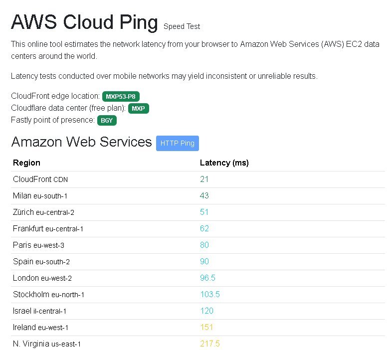

Salve, anch'io ho riscontrato problemi da circa 3 settimane, sono con contratto PF aruba 2500/1000, credevo fosse una cosa passeggera, infatti ho evitato di postare o aprire segnalazioni, ma il problema non si è più risolto.
In pratica, a parte qualche disconnessione sporadica di circa 5-10 minuti iniziata sempre quando ho riscontrato i problemi di latenza, il mio ping è raddoppiato, sono in provincia Ravenna con nodo IT3. Ho fatto installare la fibra ottica da verso la fine di marzo 2026 circa.
Me ne sono accorto perchè stavo facendo una partita online e i tasti rispondevano non con la solita velocità.
Se posso chiedere, il problema è solo con aruba oppure è un problema OF e quindi non cambierebbe nulla anche usando un altro operatore?
Comunque vengo da TIM FTTC con doppini in rame usurati e sostituiti più volte e con mio stupore, la prima cosa di cui mi sono accorto è il ping più elevato e la lentezza nella risposta con alcuni siti che prima si aprivano senza problemi. E questo appena mi hanno steso la fibra, tuttavia la differenza era solo di 3-4 ms in più rispetto a prima quindi ho lasciato perdere.
Premetto che anche con ping doppio riesco comunque a fare quello che devo, da 7-8 ms sono passato a 12-14 ms su 8.8.8.8, l'unico problema sono i siti esteri in cui questo aumento di ping si fa più sentire per la distanza maggiore, ma ancora fattibile.
Qualche tecnico OF sa se la cosa si sistema e torna tutto come prima? Cosa dicono ad Aruba? lo sanno del problema o per loro è tutto ok?
Michele, provincia di Ravenna, costa romagnola.

Il ping sui server in germania è passato da 28-29 ms a 45-55 ms e oltre, è molto più ballerino. La differenza la sento parecchio.
