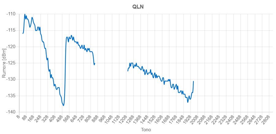

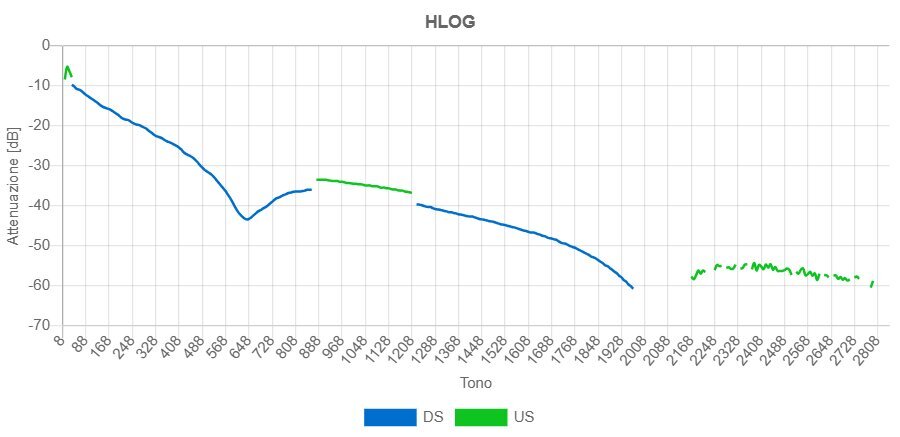

Salve a tutti, io ho una 100mega fastweb fttc e di recente ho attivato l'opzione modem libero sulla mia linea perchè con i fastgate(si ne ho avuti 2) soffrivo di perdita di dati. Li ho sostituiti con un Fritzbox 7530 e per ora sembra che il fritzbox si comporti meglio rispetto al fastgate, però il fritzbox rileva una deviazione lunga circa 16 metri. Adesso io non sono esperto di queste cose, però so che il cavo dsl che mi arriva a casa non passa per scatole varie o altro e arriva direttamente alla presa tripolare. Purtroppo sono consapevole che il cavo dsl che arriva alla mia abitazione è molto lungo e che quindi è difficile capire se sia danneggiato.
