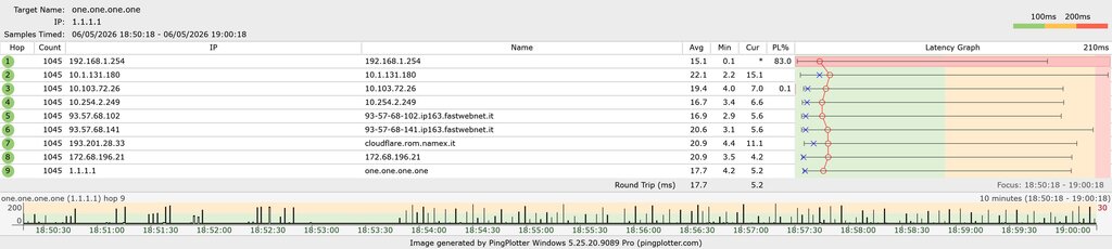

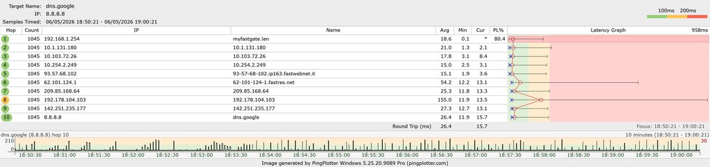

Passato l'altro giorno (27/04) da TIM a Fastweb (FiberCop) - dal momento dell'attivazione della linea Fastweb ho notato che il ping è fuori di testa: ogni circa cinque secondi, pingando per esempio 1.1.1.1 oppure 8.8.8.8, così come 192.168.1.254, dai normali 5/6ms mi arriva una botta di un numero a caso compreso tra 40 e 200.
Il router è un Fastweb Seven, non sono connesso in wifi ma col cavo.
Lascio due screen

Ad oggi Fastweb (quando per miracolo riesco a contattarli) mi risponde che la linea funziona benissimo e che non gli risulta nessun problema di latenza.
Mi trovo di fronte ad un bivio e chiedo a voi, che sicuramente ne sapete più del sottoscritto:
- Tento la fortuna e (molto probabilmente) regalo a Fastweb 35€ per mandarmi un tecnico e sentirmi dire che la linea continua a funzionare benissimo?
- Cambiare operatore, dato che sto ancora dentro i 14 giorni?
Nel caso dell'opzione n. 2: quale operatore? Degli amici (che abitano dall'altra parte dell'Italia, quindi non so quanto possa andar bene per dove abito) mi hanno consigliato Dimensione.
Informazioni aggiuntive magari omesse:
Ho provato con più device, più cavi, sia ethernet che in wifi, stessa cosa;
Con TIM non avevo sto problema, il ping era ottimo;
La zona è Velletri - provincia di Roma
Qualche idea?
