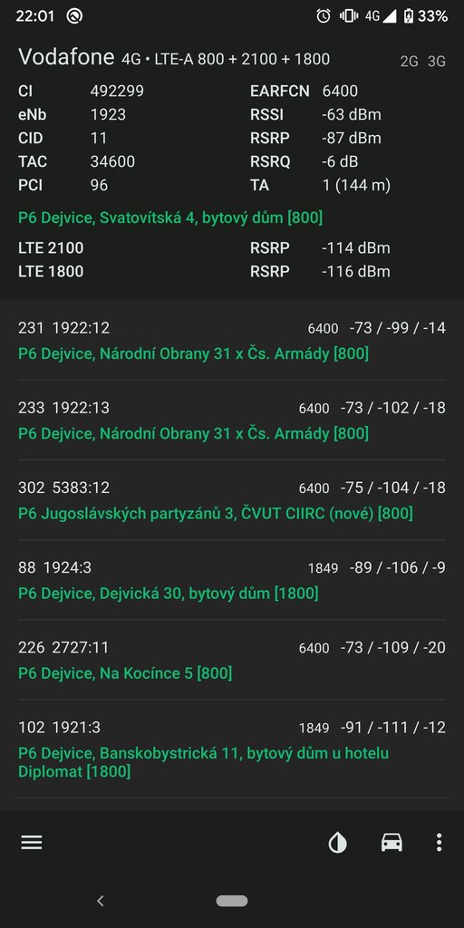

Per farlo su Android, l'app più accurata che vi consiglio e che non necessita di root è NetMonster.
Esso vi da tutti i parametri necessari per capire la qualità della connessione, i principali li riassumo qui sotto:
  1. RSRP: indica l'intensità del segnale, più basso è meglio è
  2. SINR o SNR: indica la qualità del segnale, più alto è meglio è

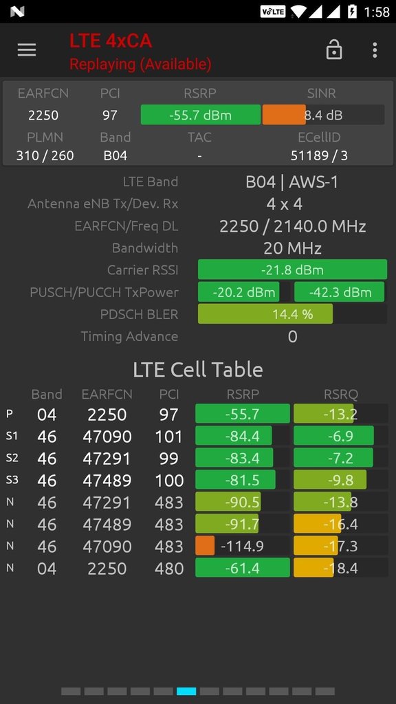

COME SAPERE QUALI E QUANTE BANDE AGGREGA UN DISPOSITIVO?
Recatevi su smartphonecombo.it e cercate il vostro modello. (Non è detto ci sia)

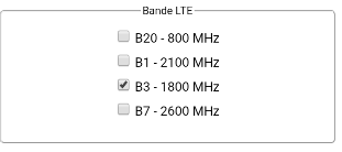

Per bloccarlo possiamo utilizzare una semplice applicazione su Android, definita "hack", ma non è altro che un'app che aggiunge funzioni segrete del huawei in questo caso. L'applicazione si chiama HManager, potrete scaricarla cliccando sul nome.

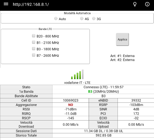

Per loggarsi è importante nella barretta sopra inserire indirizzo e nella sezione "credenziali" password del modem. (Esempio: 192.168.188.1 password: admin)
Una volta loggati potete notare subito la barretta che indica in modo classico il segnale e sotto una
tabella che raggruppa tutti i valori di cui parlavo prima (RSRP, SNR..)

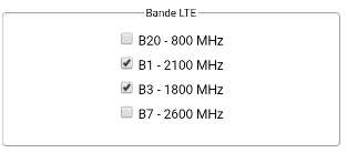

Bloccare le bande è semplicissimo. Basta selezionare la banda scelta o le bande scelte e fare applica.
COME SI IMPOSTA UNA BANDA PRIMARIA?
Impostare una banda primaria, significa che non si scollegherà mai. (Esempio: se di notte vodafone vi spegne la B3, vi aggancierete ad un'altra bts in banda 3 se presente. Se non presente prova a collegarsi con la banda secondaria)
Per impostarla, basta aprire Hmanager, e selezionare solo una banda (che sarà quella primaria).
Fatto ciò applicate
Una volta che il router si è riconnesso alla linea, selezionate la seconda banda e applicate. Fatto!

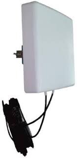

Questa è un'antenna a pannello e la consiglio se non avete una lunga distanza da fare, ma sopratutto se non vi serve un'enorme precisione nel puntamento, in quanto vi arriva già un buon segnale a tetto o nel punto in cui la installate.
Vi elenco qui 2 modelli:
Modello 1: https://www.amazon.it/dp/B00LSSGKUC?ref=ppx_pop_mob_ap_share
Modello 2: https://www.amazon.it/dp/B01E7CWNSI/ref=cm_sw_r_cp_api_i_17L6Eb2P74H6N

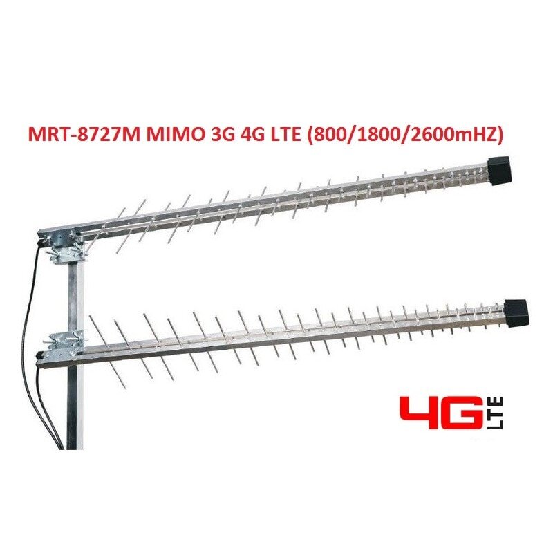

Questa è invece un'antenna logaritmica, che necessita di un puntamento molto accurato, infatti ha un angolo molto piccolo. È ottimale per grandi distanze e in situazioni in cui bisogna prendere la miglior qualità del segnale.
Vi elenco qui un modello:
marotec.it/antenne-3g-4g-lte/611-antenna-logaritmica-mrt-8727l-4g-lte-3g-con-cavo-h155-10-mt-ed-sma-m.html

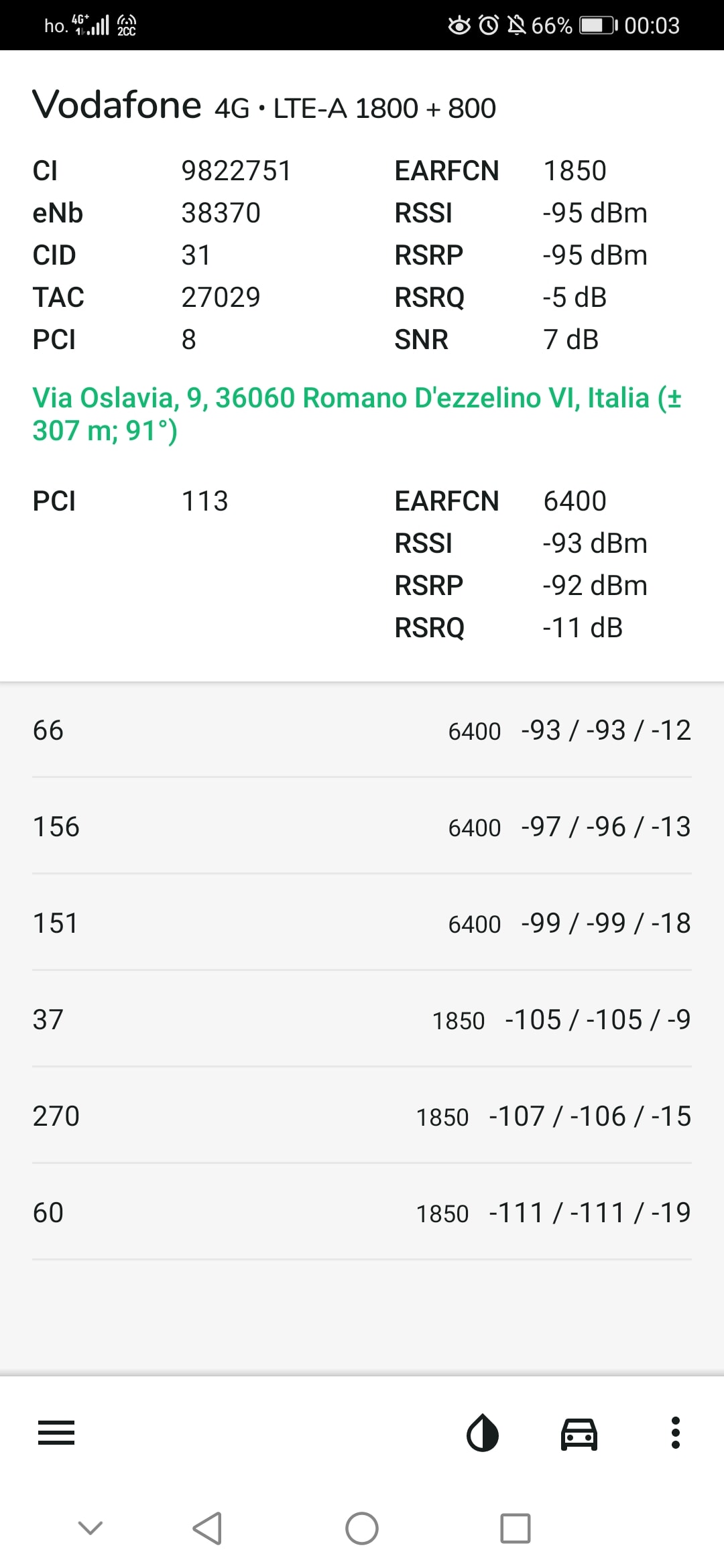

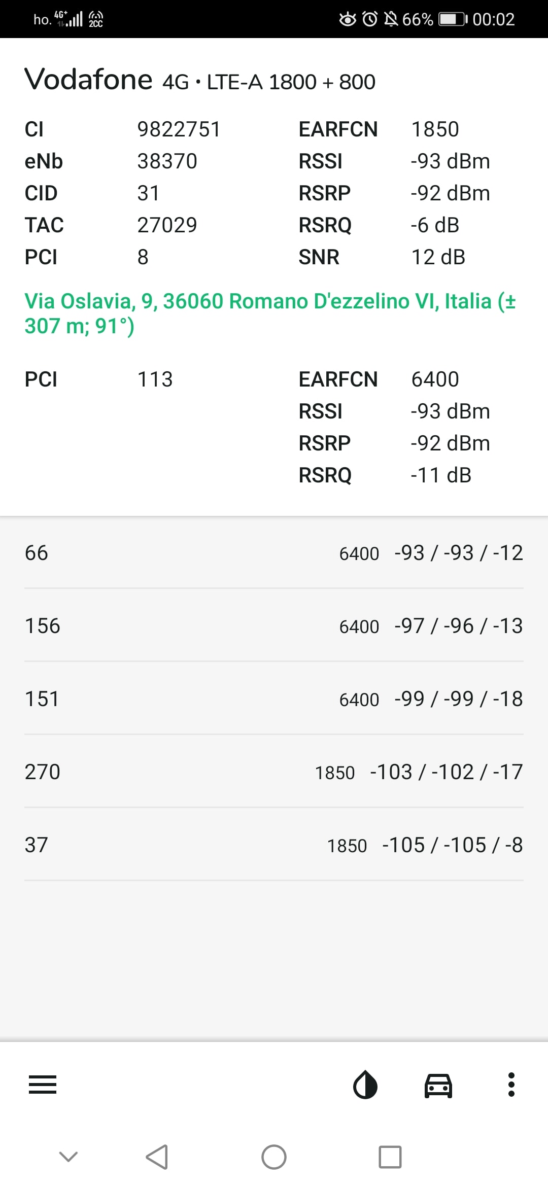

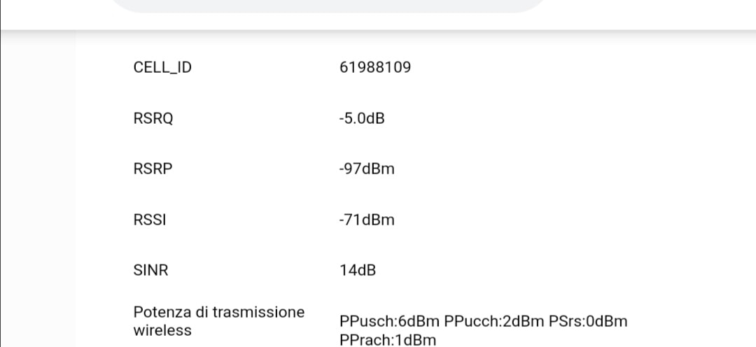

                    D3de complimenti per l'iniziativa. Ti allego i miei dati sia per Vodafone /ho mobile con net Monster avendo avuto una SIM 4g a dicembre con broker per la telefonia /evo24 , ma data indietro per problemi streaming , e i dati con la SIM 3 che uso ora tramite il router 4g b535-235! Con la 3 da gennaio mi sto trovando abbastanza bene , appunto apparte i problemi di oggi la disconnessione ogni 6 ore per qualche secondo
                    • D3de ha risposto a questo messaggio
                    • D3de ha messo mi piace.

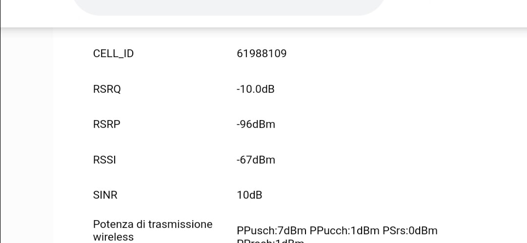

                            Sciumba non male come valori!

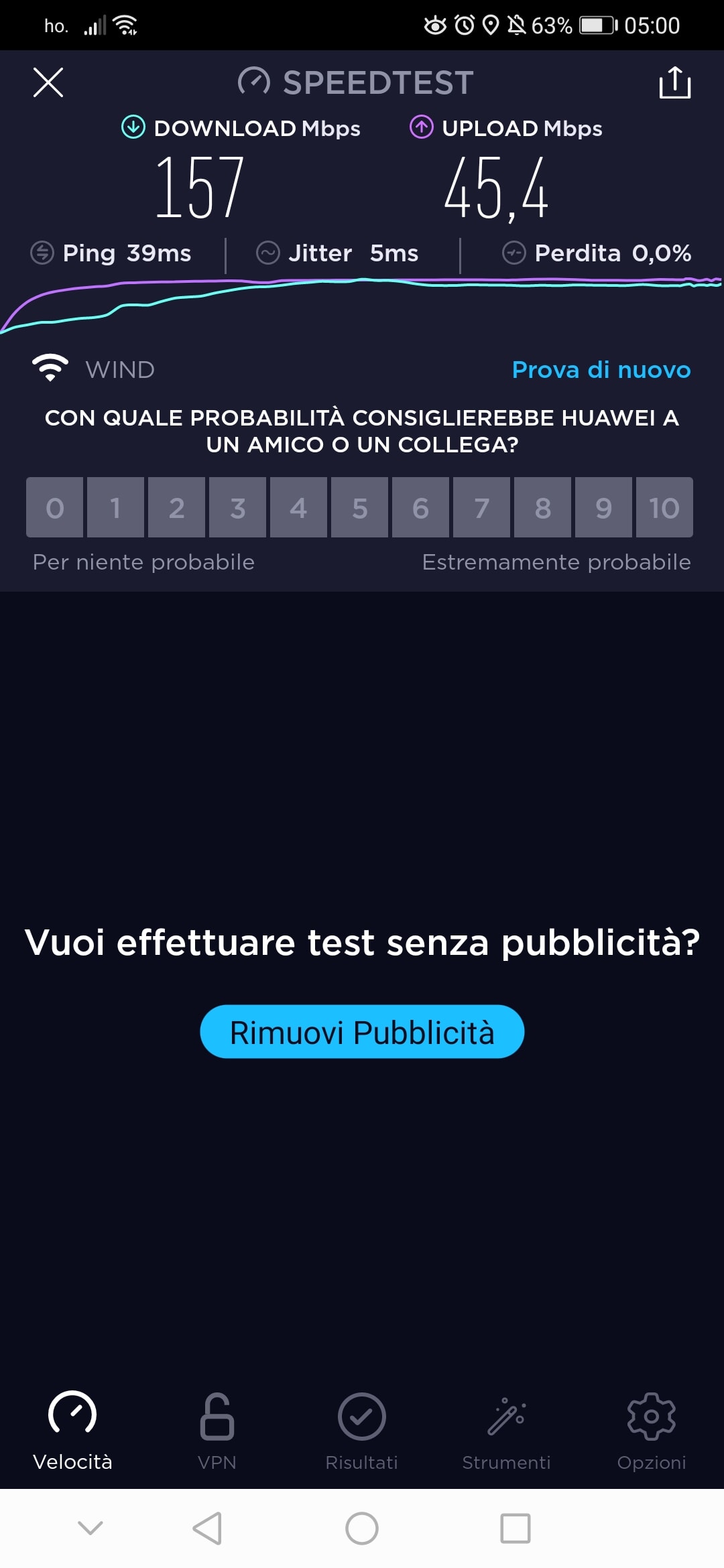

                                D3de e tutto senza antenna esterna! E mi sa che lascio così ! Arrivo oltre i 100
                                mbps di mattina per cui meglio se non tocco altro , considerando che fino a dicembre andavo a 6 mega in adsl
