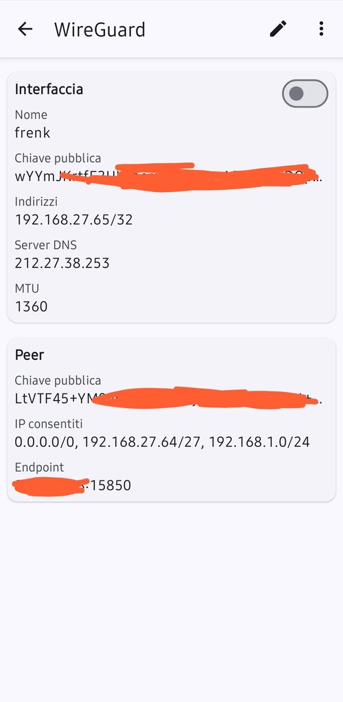

il problema è wireguard, se lo configuro dalla IB si connette perfettamente ma non riesco ad accedere al nas synology (192.168.1.100) e nemmeno al tplink (192.168.1.1)
ho configurato wireguard su tp link come lo avevo prima , ho aperto la porta su IB, impostato una porta compresa del range che mi hanno assegnato ma non si collega proprio
stessa cosa impostato openvpn su vecchio nas synology e non si colllega proprio..
non riesco a capire cosa poss aessere..allego uno screen della configurazione di wireguard con la quale mi collego all IB
