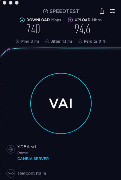

Buon giorno, vorrei chiedere a voi esperti quale problema potrei avere per la velocità di download dei files dal web. Premesso che ho una velocità di download rilevata da speedtest intorno ai 740 Mbps, dopo aver sistemato alcune cose con questa mia nuova connessione con TIM Fibra 1000, mi è venuto in mente di provare a scaricare un file per vedere quale velocità di download dei files potrei ottenere. I test sono stati una totale delusione e i file vengono scaricati intorno ai 20/30 Mbps (2 gb in 60 secondi). Ultimo tentativo da http://test.kpnqwest.it/.
Credo che dovrei poter ottenere velocità ben superiori, ma non ho idea dell'origine del problema.

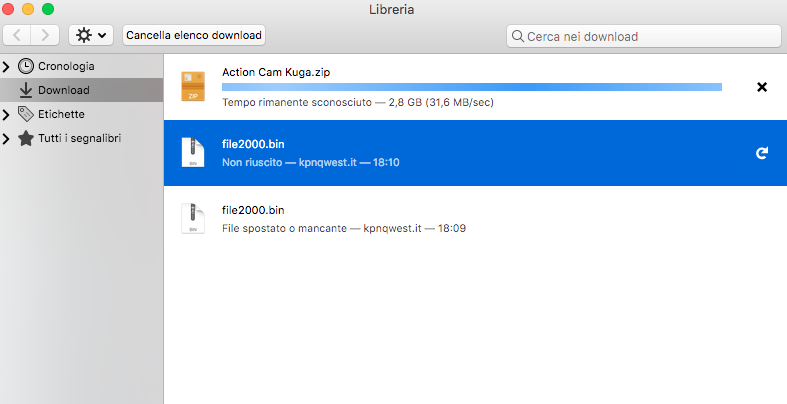

Sono riuscito alla fine. ora sta scaricando da Google drive a 30 MB/sec. Ho salvato la schermata del download. Il file è da 13,9 Gb.

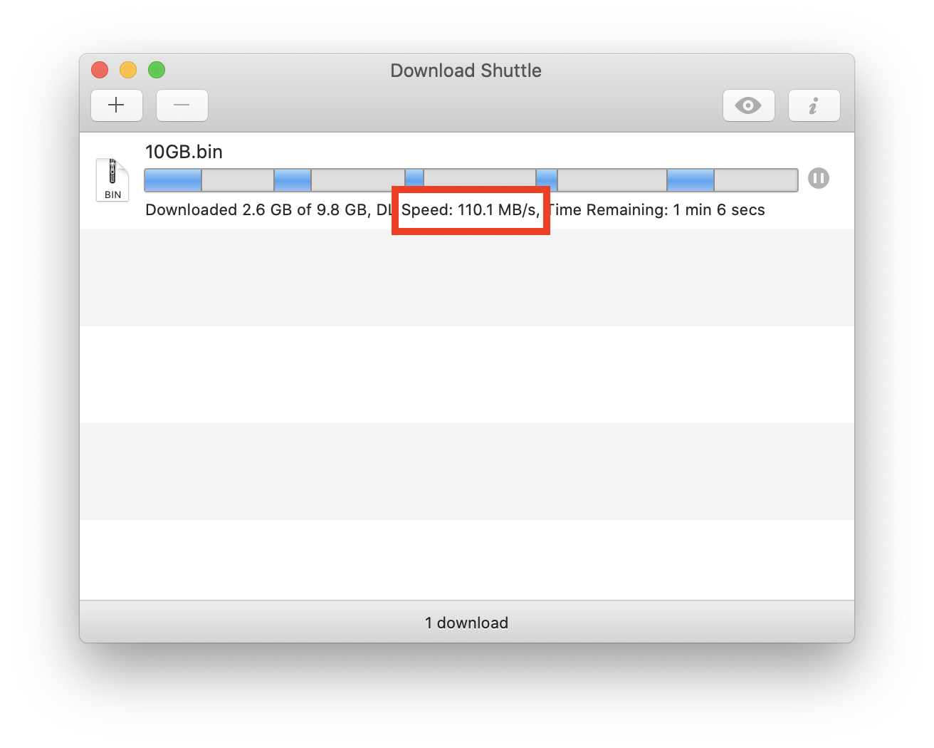

per i test di download reali, prova a scaricare questo file https://speed.hetzner.de/10GB.bin con un download manager, tipo Download Shuttle https://apps.apple.com/it/app/download-shuttle-speed-boost/id847809913?mt=12
questo il test dal mio imac (collegato via cavo al 7590) su ftth tim:
110MByte/sec, banda piena.
Ho installato il download shuttle e il file 10GB.bin sta scaricando a circa 60 MB/s che già è il doppio ... allora si può fare qualcosa !
