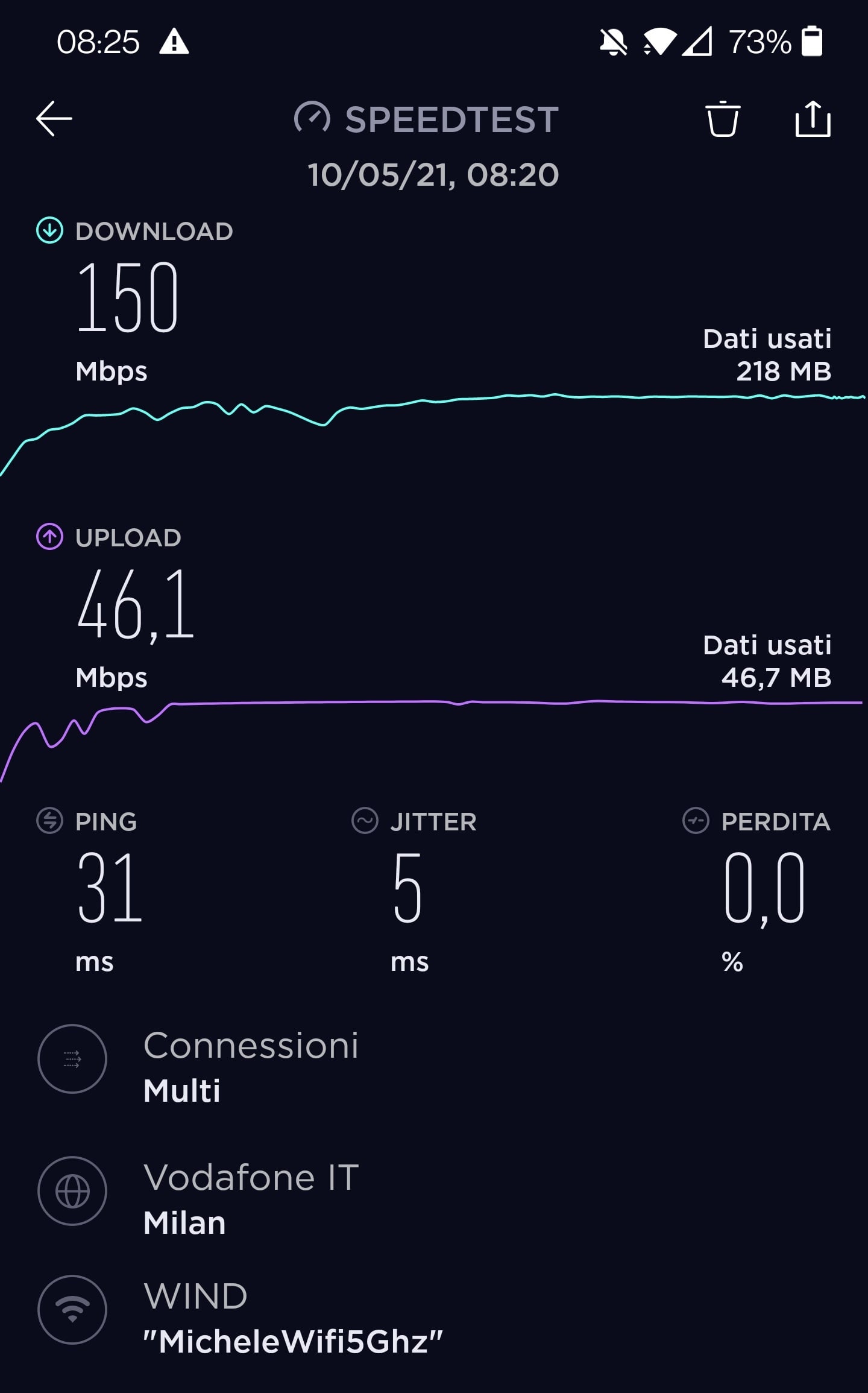

spywork Quindi ho raggiunto il cap del mio modem Huawei 525, 2CA? Ancora non riesco a fare oltre 15-18h di connessione up continuo...
Radiohead spywork Ma il modem Huawei b525 aggrega 2 o 3 bande? Tu quale bande usi? Ciao Grazie Antonio
spywork Radiohead 2CA, quindi due bande. Uso la Banda 3 + 7. BTS a cui mi collego ha B1 B3 B7 e B20 ma credo sia molto scarica visto che non ho rallentamenti ne di mattina, pomeriggio e sera. Sempre costante a questa velocità e ping. AlexHo Con modem poste facevo 70mb in download, 20mb in upload e ping sempre sui 30-40ms
AlexHo spywork e secondo te perchè io faccio 30 di media raramente 40... abitando in citta? , mentre col cellulare facevo 60 70? cioè se il problema è il modem.. come mai tu lo hai portato a 70? cosa può essere
Rovitz AlexHo e secondo te perchè io faccio 30 di media raramente 40... abitando in citta? Molto probabilmente hai BTS satura. Il fatto di abitare in città va a tuo svantaggio. Dipende anche dagli orari in cui hai fatto i vari test col cellulare. AlexHo come mai tu lo hai portato a 70? Non è l'utente a decidere. Il massimo che può fare un utente è posizionare il modem nella zona della casa in cui si ha maggiore copertura di segnale
spywork AlexHo Come dice @Rovitz sicuramente la tua antenna è molto trafficata e quindi c'è poca banda per tutti. Io abito in campagna. Comunque ogni situazione è a se, non puoi confrontare la mia connessione e la tua quando si tratta di 4g purtroppo, ci sono tante incognite con questo tipo di connessione radio.
AlexHo si avete ragione! PRobabilemente è satura e quindi con il cellulare che aggrega più bande riesco a guadagnare qualcosa!
