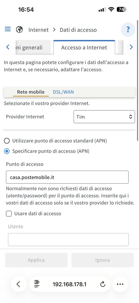

Verificato che quindi non era un problema di sim, nè di ricezione (campo pieno) ho quindi riprovato a smanettare su fritz e ho risolto forzando in questo modo:
Alla voce provider, inserire “altro operatore” ultima voce in basso, poi appare un box vuoto sotto dove inserire il nome dell’operatore, ho quindi scritto “tim”. Apn al posto di wap, messo Casa

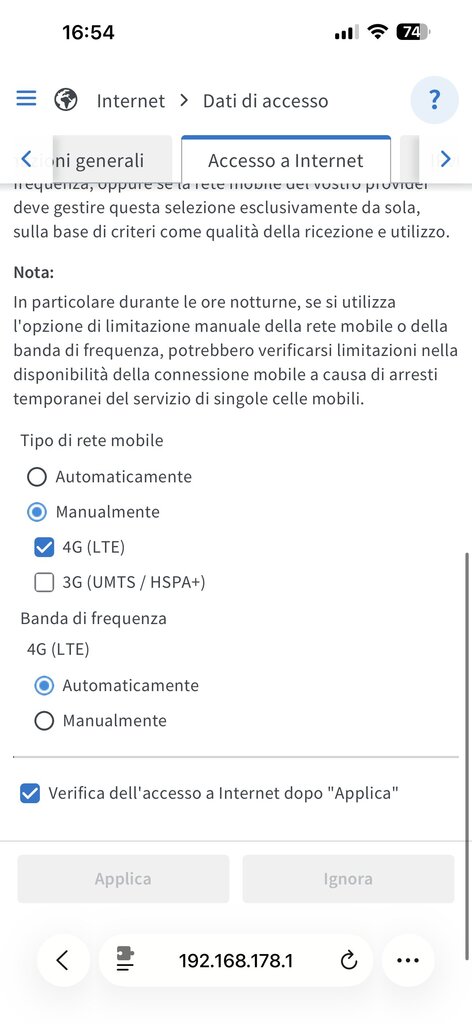

Scorrendo in basso ho tolto la spunta da automaticamente su tipo di rete mobile e flaggato solo 4g lte, salvato e si è riavviato. Al riavvio mi ha cambiato lui stesso la voce del provider, non trovando più il box “altro operatore”, ma direttamente Tim.

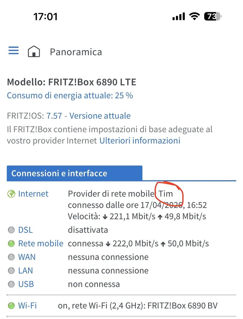

In questo modo si risolve. E a livello di velocità, non ha fortunatamente subito cap/limitazioni di sorta.
