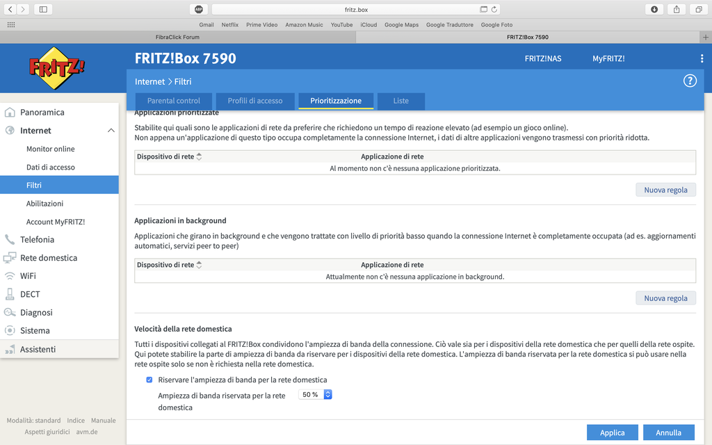

LongStone999 per il 7490:
Limitare la larghezza di banda dell'accesso ospite
Tutti i dispositivi collegati al FRITZ!Box condividono la larghezza di banda dell'accesso a Internet. Se necessario, è possibile limitare la larghezza di banda messa a disposizione alla rete ospite riservando parte della larghezza di banda per i dispositivi nella rete locale:
Cliccare nell'interfaccia utente del FRITZ!Box su "Internet".
Cliccare nel menu "Internet" su "Filtri".
Cliccare sulla scheda di registro "Impostazioni di priorità (o "Prioritizzazione").
Attivare l'opzione "Riservare l'ampiezza di banda per la rete locale" e selezionare nel menu a tendina quanta larghezza di banda deve essere riservata.
Cliccare su "Applica" per salvare le impostazioni.

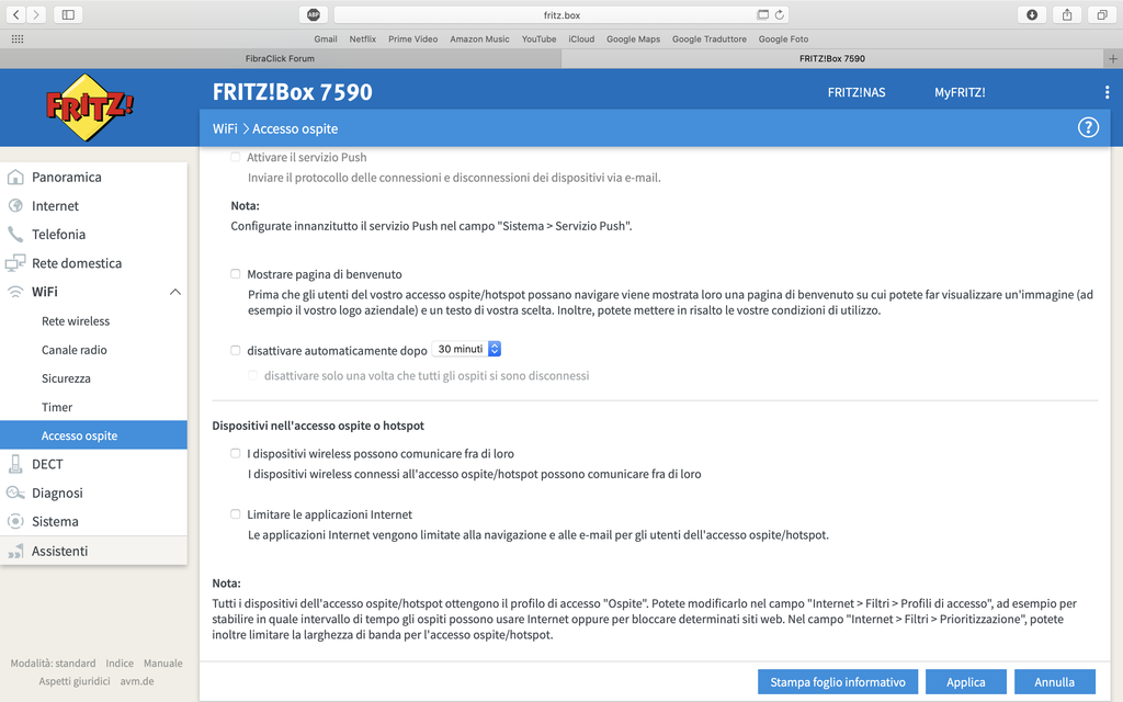

l'ho trovato sul loro sito
quindi pare che si possa solo limitare entrambe le reti, tranne la priorità tra la home e la ospiti
lawfirm grazie, nel 7530 però non c'è quell'opzione
