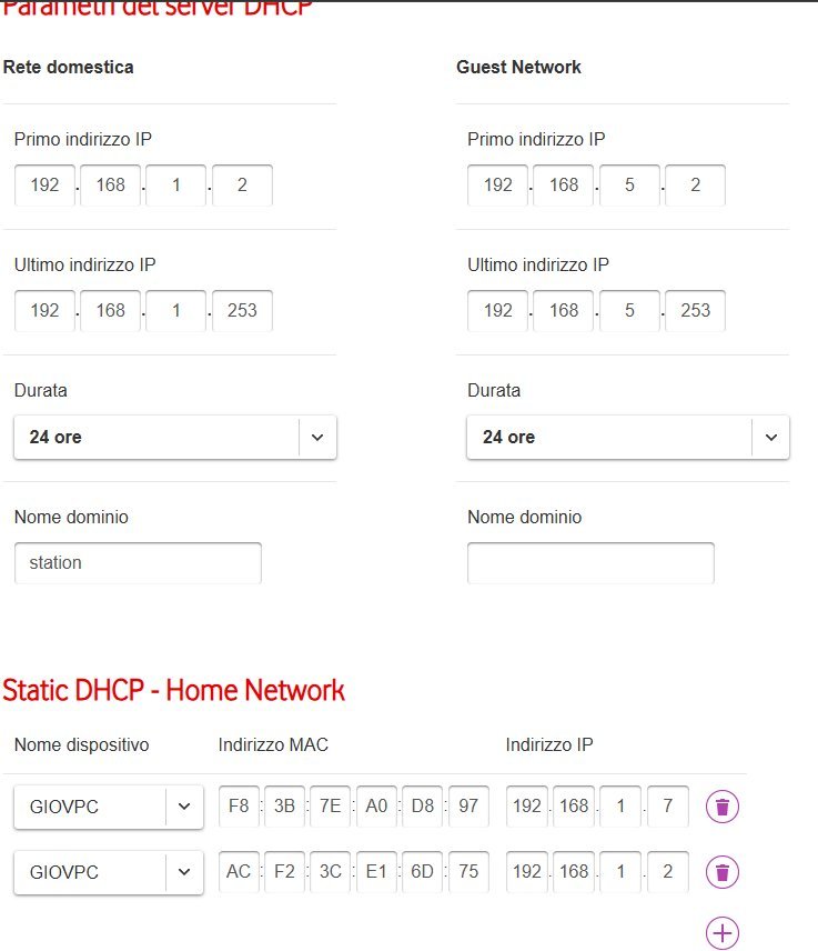

Update 1:
Ho aggiornato questa pagina
Aggiornando update del dhcp e mettendo ip fissi per la scheda di rete (ethernet e wireless, credo almeno..)
E anche dividendo le frequenze 2.4 e 5ghz del modem
