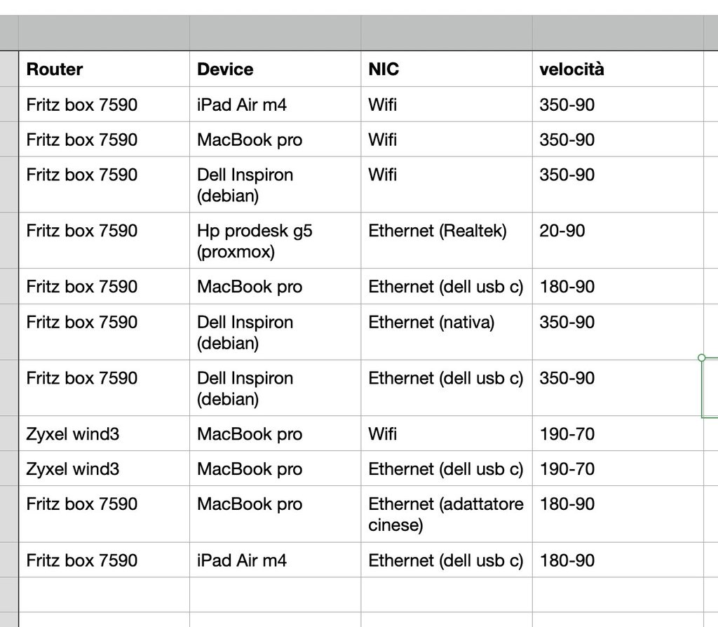

In rete wireless ottengo, da tutti i dispositivi, velocità di download sempre nell’ordine dei 300–350 Mbps, mentre in upload mi mantengo stabilmente sopra gli 80–90 Mbps.
Passando alla rete cablata, invece, la situazione cambia: da qualsiasi dispositivo non riesco mai a superare i 150–160 Mbps in download, mentre l’upload continua a saturare la banda disponibile. Un comportamento piuttosto anomalo.
La situazione peggiora ulteriormente sul mini PC con Proxmox VE: da lì il download non supera mai i 20 Mbps, mentre l’upload resta sempre al massimo.
Ho verificato anche la rete interna: utilizzando iperf3 tra i vari computer e il server Proxmox, raggiungo senza problemi circa 900 Mbps bidirezionali. Questo sembra quindi escludere colli di bottiglia sulla LAN.
Il problema si manifesta esclusivamente in fase di download dalla rete Internet.
Di seguito riporto i test effettuati in mattinata tramite Speedtest CLI verso il server di Roma. L'unico test che non riesco ad effettuare è collegando il Mac direttamente alla CPE, poiché anche impostando la vlan corretta si prende gli IP ma non esce comunque su internet.
