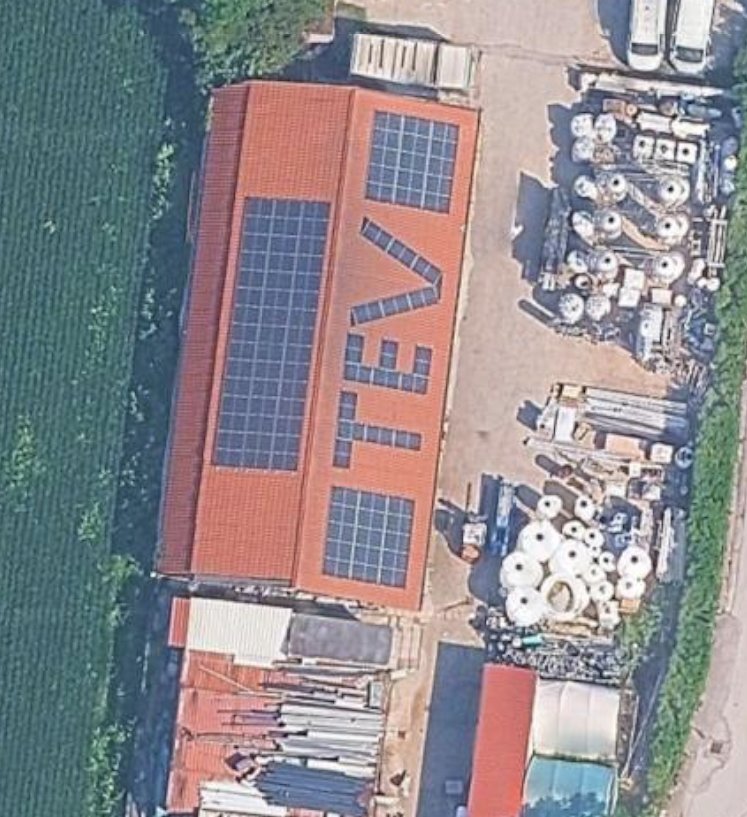

Non ho capito questa frase: il fotovoltaico lo metti dove è più comodo, non è che devi per forza riempire un tetto intero, ne metti quello che ti serve, sia se è sul principale che sul secondario e non sei neanche obbligato a fare opere artistiche come:
