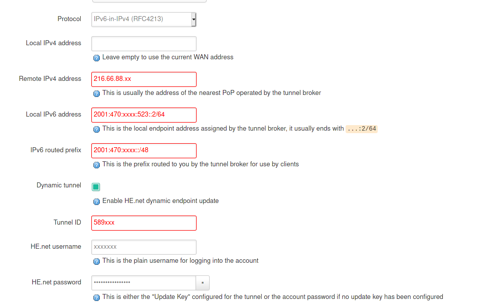

comunque ho visto che @edofullo è riuscito a mettere un tunnel ipv6 da HE sullo scolapasta nero (lo smart modem plus), e io ho un Tim hub sbloccato che dovrebbe avere lo stesso soc, ma non ho mai capito come configurarlo direttamente dal router (magari lo avete spiegato prima, ma non ho visto 😅), consigli su come si può fare?
    dadadani Prima di tutto devi installare Luci dalla GUI Ansuel.
    Entri su Luci, logghi, vai su Network - Interfaces e crei una nuova interfaccia così:
    Ho cambiato i dati, devi mettere i tuoi.
    Vai sulle impostazioni del firewall della nuova interfaccia mettile nella zona WAN.

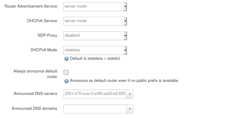

    Poi torni su Interfaces, e modifichi l'interfaccia LAN.
    Metti IPv6 assignment length su 64 e poi vai sotto sulle impostazioni del DHCP.
    Queste sono le mie:
    Queste sono quelle che nel mio caso funzionano meglio:
    Ti conviene prima fare un backup delle impostazioni.
