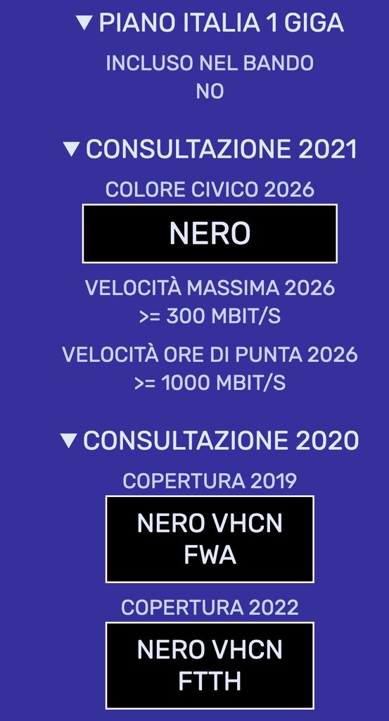

Vi allego i risultati dalla mappatura infratel di handymenny

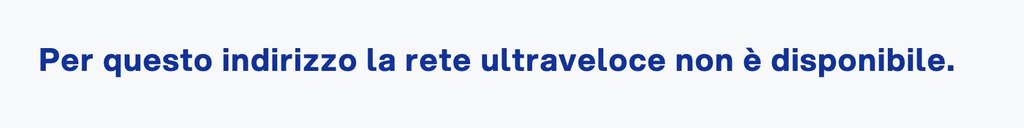

Se metto l'indirizzo su fibercop esce questo (e basta, nient'altro), aggiungo che se vado nella mappa dello stato lavori non rientro nel cerchio verde (anche se ne a 100 metri da casa ce n'è uno).
