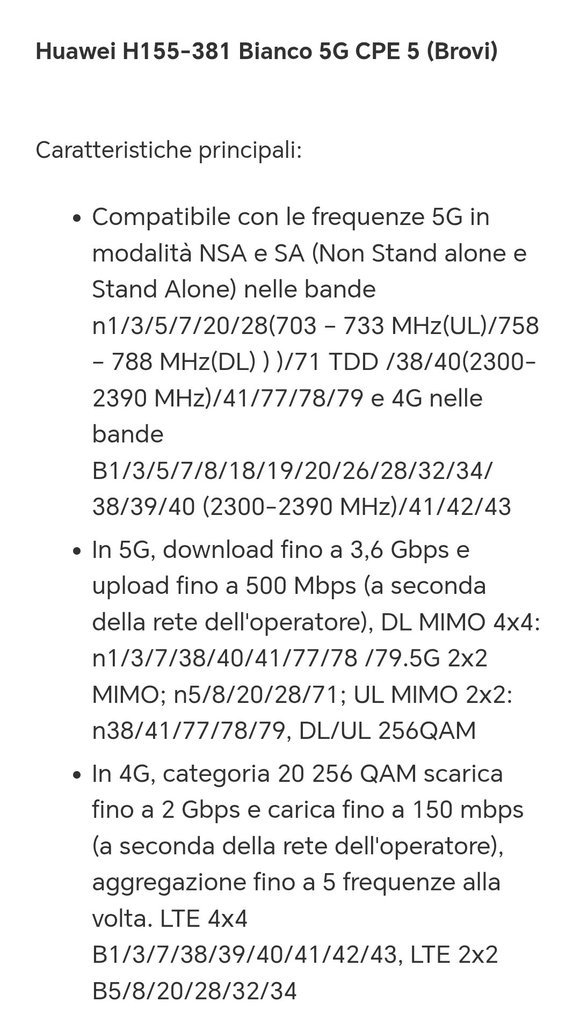

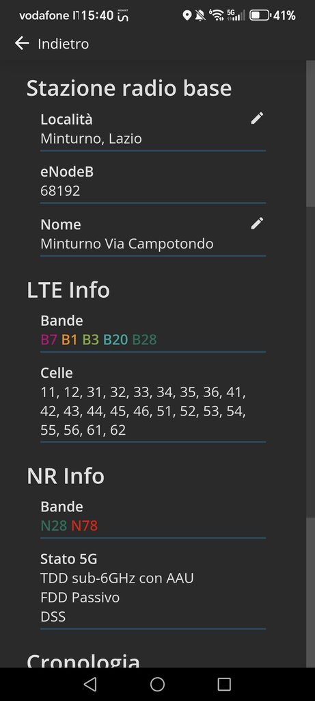

Vorrei un vostro consiglio, ossia considerando la BTS Vodafone a cui mi aggancio, che ha un N78 ed N28 ed i valori in foto, ha senso comprare il modem 5g Huawei/ Brovi H165-383? Io sono già possessore del Brovi H155-381 che ha un 5g DL mimo 4x4 n78 e 2x2 mimo n28 appunto le bande in 5g che io ricevo, unica differenza mi sembra di capire dalla scheda tecnica ha il 5G DL Mimo 8x8 relativo alla banda N78 e 4x4 mimo N28. C'è da capire solo se la BTS a cui mi aggancio supporta il mimo 8x8 in 5G oppure ormai lo supportano di default le BTS con N78 incluso?
