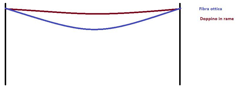

Per raggiungere l'abitazione, la fibra è in tratta aerea, su due campate che tracciano una L: il lato lungo (PTE - palo) è circa 30 m, quello corto circa 17 m (palo - abitazione) senza nessun cavo guida d'acciaio.
Per la fibra non è stato usato un cavo autoportante, ma il cavo standard da facciata (H-F01Q5-601A-KK) semplicemente appeso ai capi e senza alcuna fascetta al doppino in mezzo, risultato: il cavo spancia notevolmente e con il passare dei mesi dall'attivazione, ipotizzo per espansione termica della guaina in plastica, questa differenza rispetto al doppino diventa sempre più marcata, specialmente sul lato lungo.
Situazione all'attivazione:
Situazione attuale:
Secondo voi può essere che il cavo si stia lentamente staccando dal PTE o da dove i tecnici l'hanno fatto passare? Idee sul da farsi oltre ad aspettare un possibile LOS?
