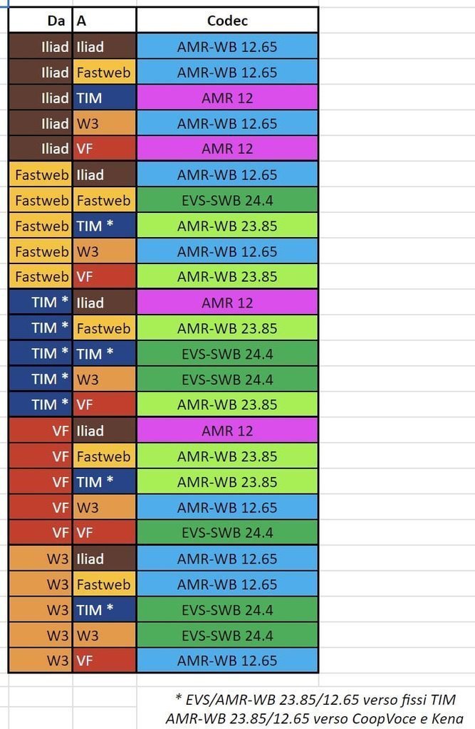

Ciao, ho un dubbio in merito alla qualità audio tra chiamate cellulare vs whatsapp.
Prendo questa foto come riferimento nonostante non sia aggiornata, non so se ci sono stati cambiamenti. Da quanto ho capito, TIM dovrebbe avere una qualità migliore verso gli altri operatori mentre iliad verso altri ha la peggiore. La codifica viene applicata anche in caso di VoLTE e VoWIFI?
Quindi ad oggi, escludendo whatsapp, con una sim TIM si ha la qualità migliore? Escludendo interferenze, segnale debole, qualità del microfono/altoparlante, ecc.
Whatsapp usa un codec che se chiama Opus, se non erro. Questa codifica supera quella delle chiamate con rete cellulare?
