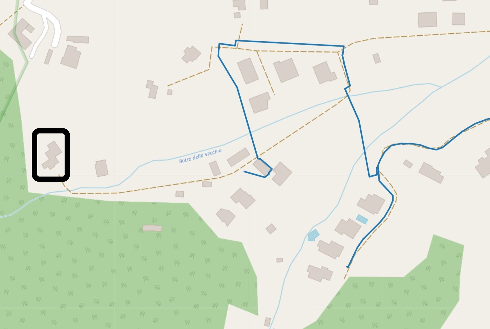

                        crireal
                        Ecco, questo era quello che chiedevo e non sapevo dove trovare.
                        Dall'immagine parrebbe che la fibra si fermi a 120/150 metri in linea d'aria da casa mia (segnata nel rettangolo).
                        Secondo la vostra esperienza c'è rimedio?
                        • crireal ha risposto a questo messaggio
                          micciante purtroppo non credo. Domanda:la tua proprietà dove arriva? Perché se quei campi sono tuoi e la tua proprietà è a meno di 50m da un pozzetto e ti accolli lo scavo per il condotto, potresti provare a chiedere un allaccio. Manda qualche email a Infratel/Openfiber. In caso contrario è un no. Non porteranno mai uno scavo per coprire una casa. Credo tu sia destinato alla FWA
