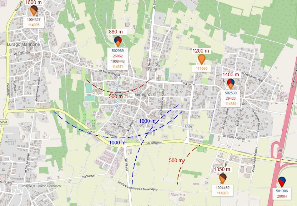

Dalle verifiche fatte ho individuato due BTS che sembrano posizionate abbastanza bene:
BTS a Nord, a circa 880 m, con antenne TIM, Vodafone, Iliad e WindTre, ma con tutto il paese in mezzo.
BTS a Est, a circa 1350 m, con antenne Iliad e WindTre, ma con prevalentemente campi aperti tra me e la BTS.
A questo punto sarei orientato a provare una SIM Iliad 5G oppure una Very Mobile 5G.
Nell’immagine successiva trovate la posizione delle BTS, rilevate dal sito LTEItaly.

Sono inoltre completamente a digiuno di bande, ma mi sembra che le antenne Iliad e WindTre siano decisamente piu' carrozzate rispetto le altre.
