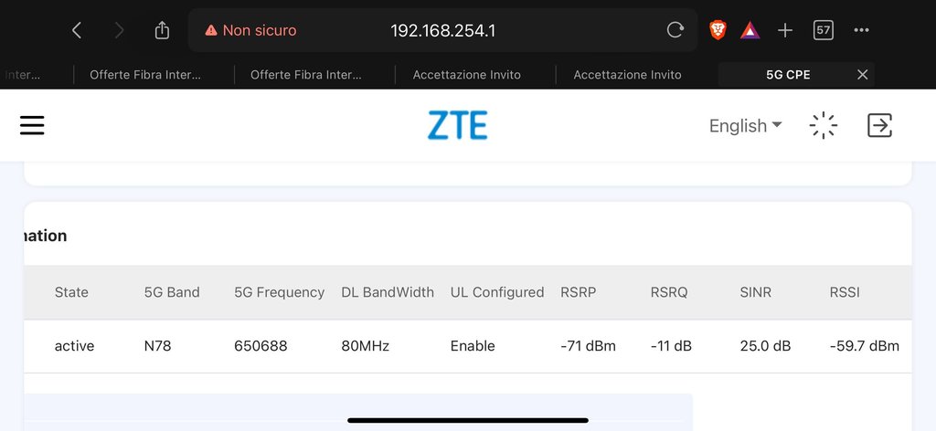

Buongiorno, sto riscontrando un problema con la mia antenna 5g Zte 889a pro con sim Tim.
Sulla sim ho attiva l’offerta base con 4g dove ho aggiunto l’offerta Tim unica che porta la connessione a 5g ultra.
Ho notato che se la connessione non viene usata per un pó di tempo la velocità cala drasticamente tra 60/150mb, mentre se faccio un utilizzo costante o dopo un primo Speedtest la velocità sale verso i 450/500mb, ma non sempre.
Allego anche i dati della connessione, che sono ottimi.
Possibile che il router passa da 5g a 4g nonostante sia connesso alla n78 per “risparmio energetico”?
Come evitare questo problema?
