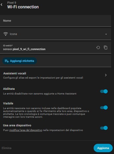

usa direttamente il sensore telefono gps o wifi .

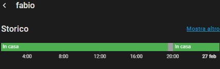

su tuo "person" nello storico hai casa-fuori casa?
inoltre controlla bene le auth sul pixel siano tutte attive vs hassio
