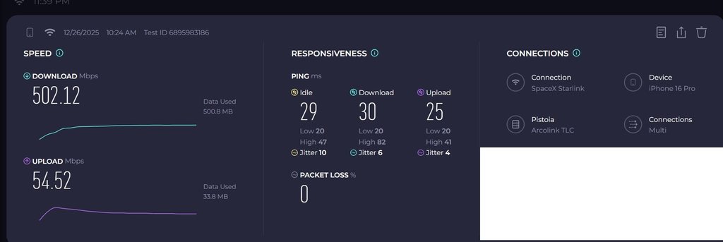

Da utente Starlink da qualche mese posso solo che confermarne le qualità. Le velocità di download sono stabilmente fra i 200 e i 400 mbps, con picchi anche oltre i 400 come da screenshot, anche col profilo base da 29 euro. Il ping è leggermente superiore ad una FTTC, ma lo nota solo un gamer professionista, perché sfido chiunque a vedere la differenza fra un ping a 20 o uno a 40 ms nell'utilizzo di tutti i giorni. Le prestazioni sono in tutto superiori anche alla migliore delle FTTC e alla maggior parte delle Eolo 300 mbps. Unico limite è il protocollo CGNAT, che può essere scomodo se si vuole raggiungere la propria rete dall'esterno, non viene fornito IP pubblico, neppure su richiesta.
