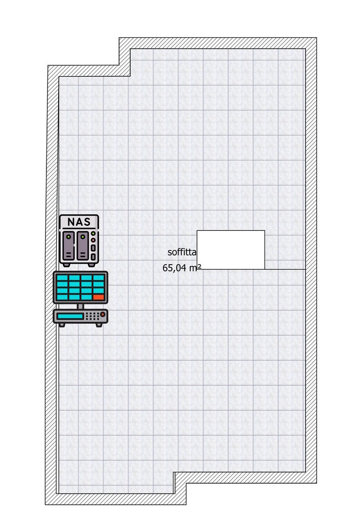

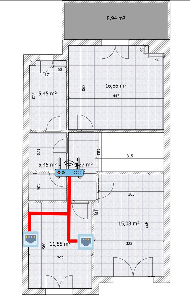

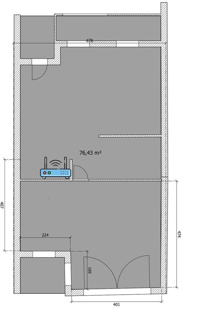

L'idea sarebbe di avere ONT al piano terra, dove starà il router principale. Allo stesso piano, connessioni ethernet per sala e cucina.
Attraverso una dorsale portare il cavo sia nel seminterrato dove ci sarà un AP wireless e basta sia al primo piano, dove serve un AP sia wireless che dotato di almeno 2 porte LAN per connessioni cablate sulle due pareti dello studio.
La rete cablata termina in soffitta, dove metterò NAS e DVR per le telecamere PoE.
