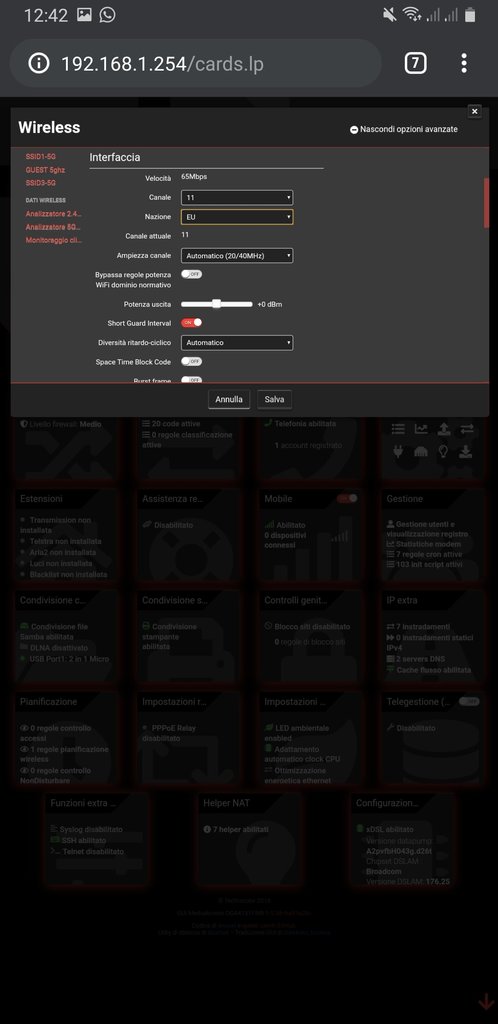

Buongiorno a tutti. Finalmente sono riuscito ad installare la Gui di Ansuel sul Fastgate.

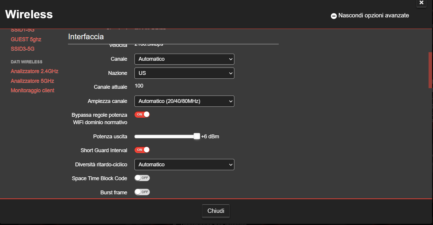

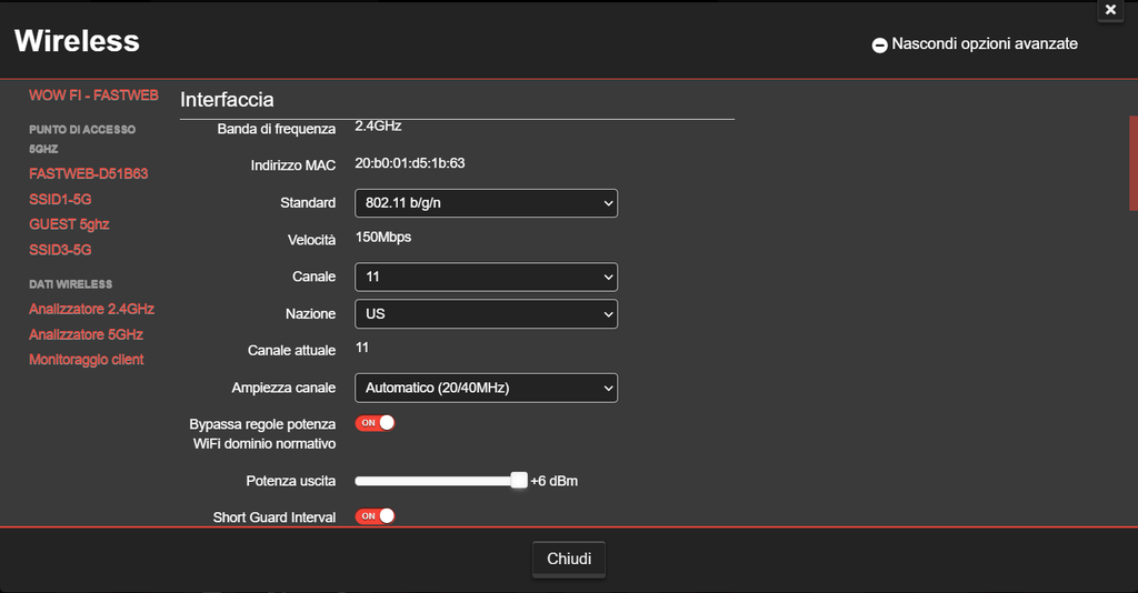

Siccome ho una casa su più piani, la copertura Wi-Fi non è mai stata delle migliori ed ho modificato delle impostazioni nella scheda "Wireless" per aumentare la potenza.
Il problema è che una mano, ad esempio, fa scendere la potenza di -10/20 dbm. Riporto qui le impostazioni:
2.4
5
So che non devo pretendere molto, ma lo scolapasta (sempre moddato) era decisamente meglio in termini di potenza e riuscivo navigare in punti dove ora non va per niente (il segnale arriva ma internet non funziona).

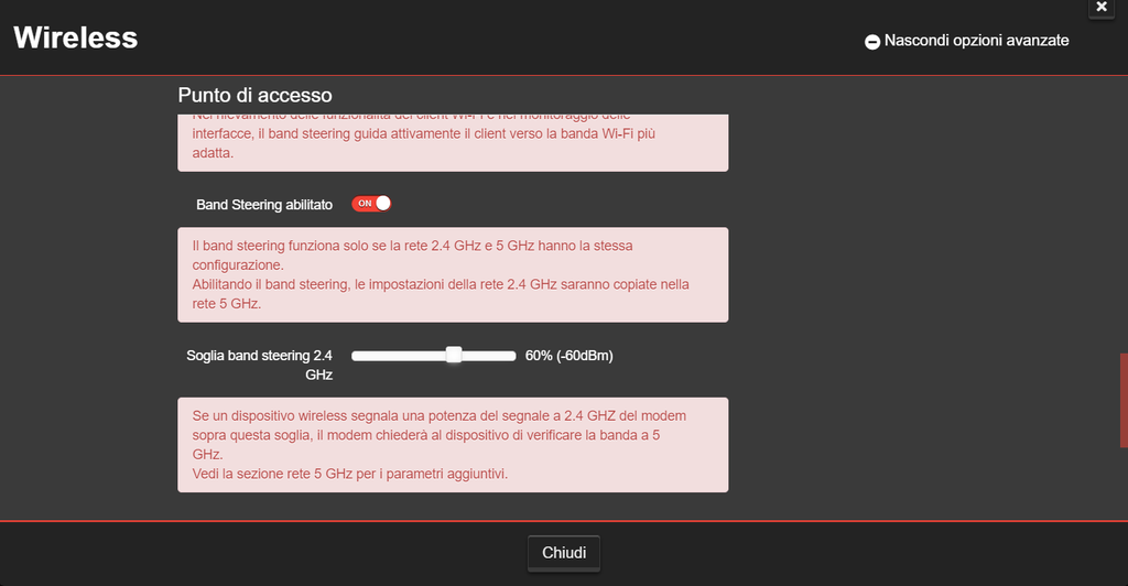

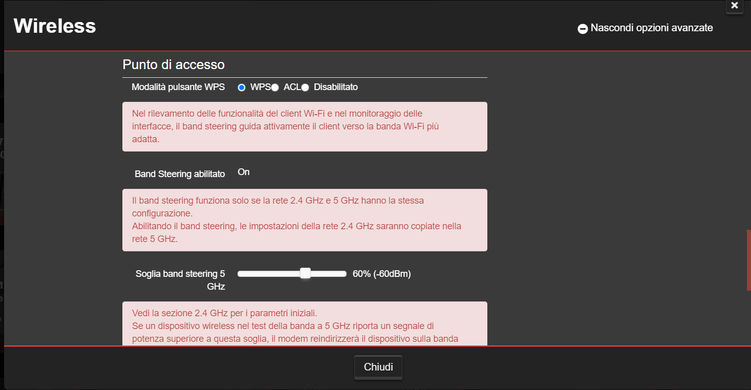

Inoltre ho trovato anche il "Band Steering". Non me ne intendo molto e l'ho configurato un po' a sensazione. Va bene così?
Grazie mille a tutti come sempre 😄

    Michi_d Inoltre ho trovato anche il "Band Steering". Non me ne intendo molto e l'ho configurato un po' a sensazione. Va bene così?
    Il Band steering fa il cambio automatico 2.4G e 5G, quindi se lo attivi non puoi più selezionare la banda che vuoi dai singoli dispositivi, comunque è ok: se vuoi puoi metterlo anche a -70 se vuoi restare di più sulla 5G

        Michi_d Sia sulla 2.4 che sulla 5? Grazie
        Quello slider indica la potenza minima del segnale 5G dopo la quale l'AP "chiede" al dispositivo di cambiare e mettersi sulla 5G
        -60 dB vuol dire che per andare sulla 5G devi proprio stare attaccato al modem nella stessa stanza, se alzi (abbassi) a -70 allora il telefono starà sulla 5G di più

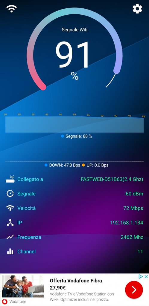

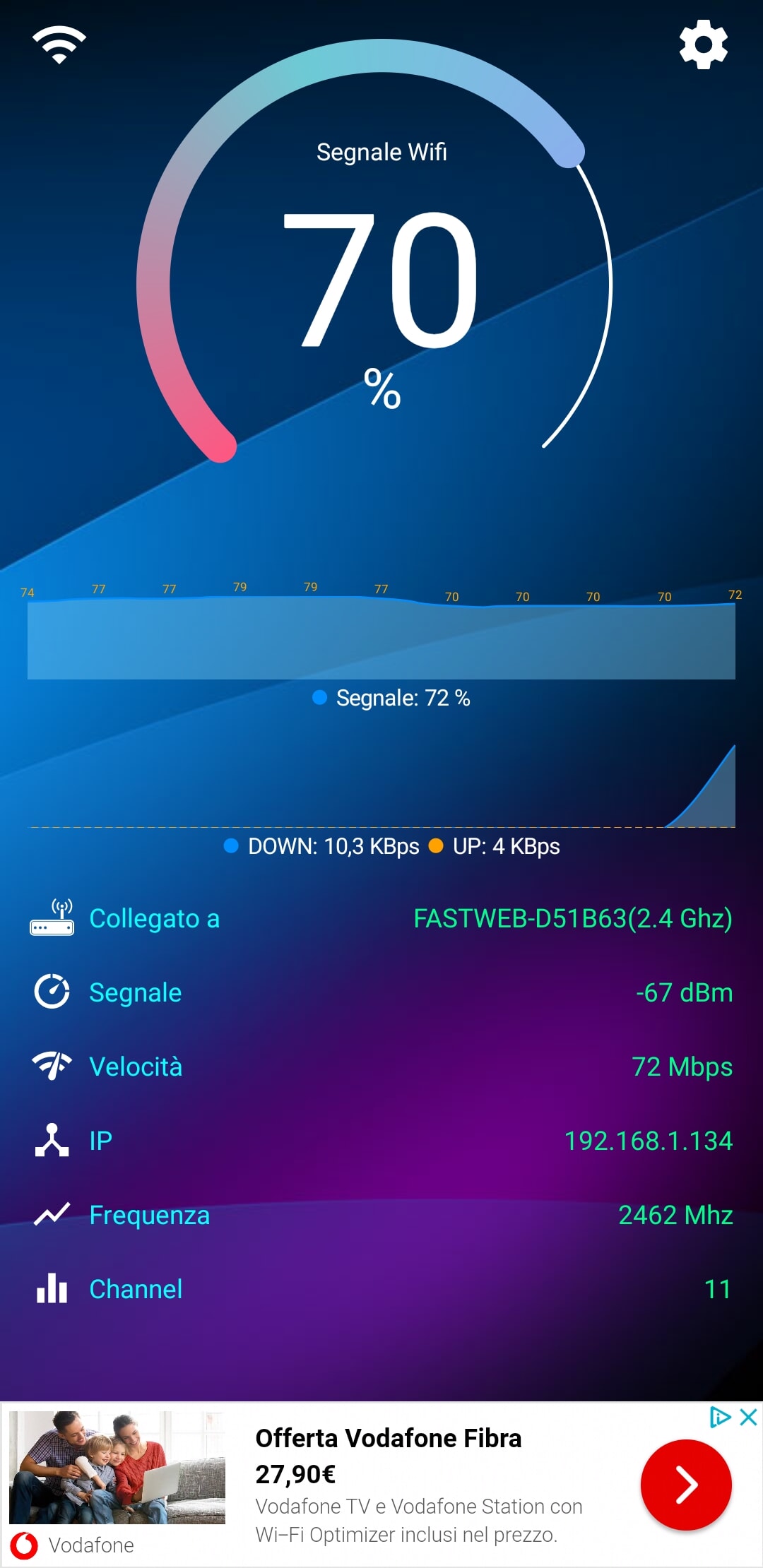

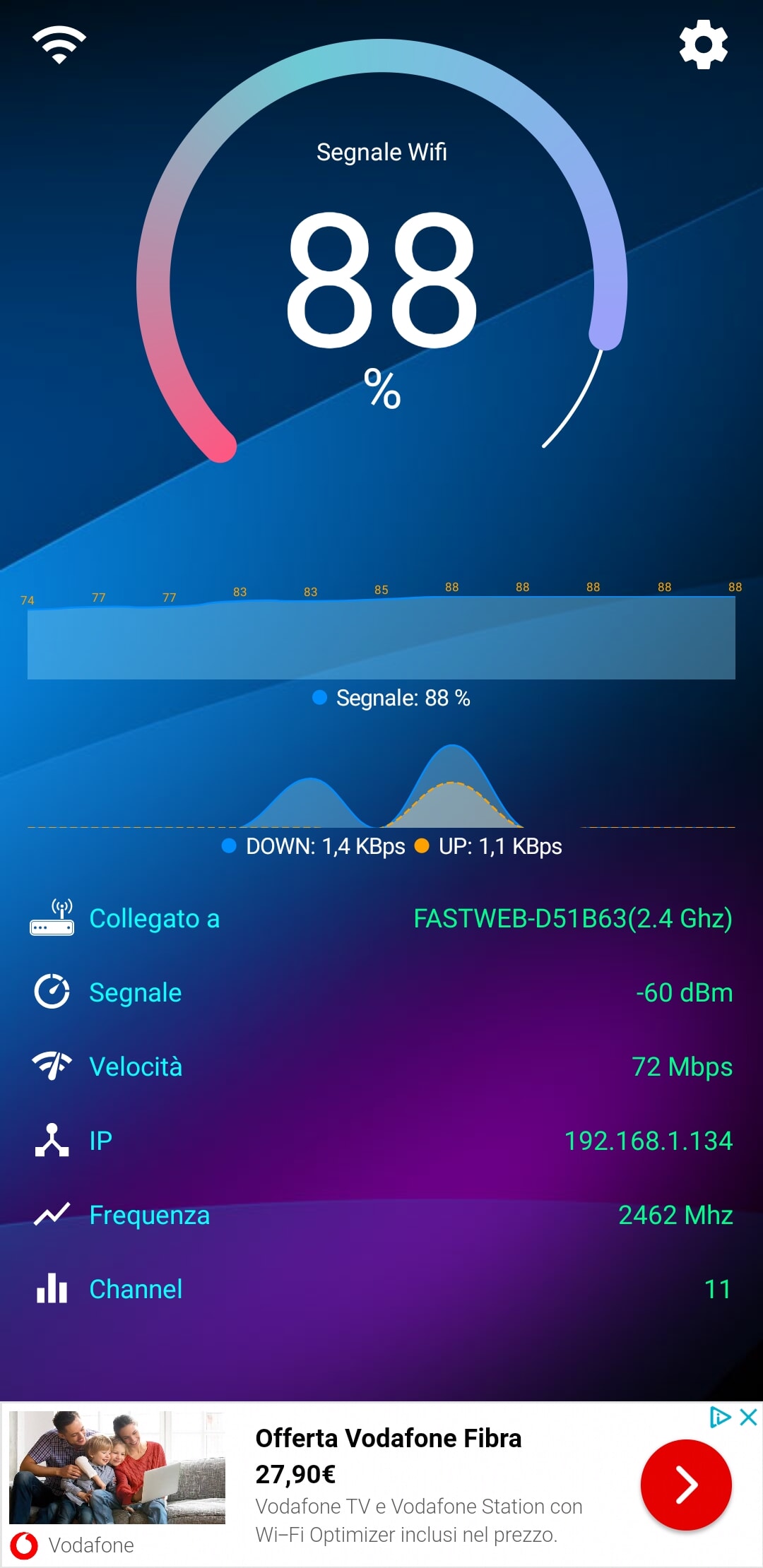

          edofullo uso questa comunque:

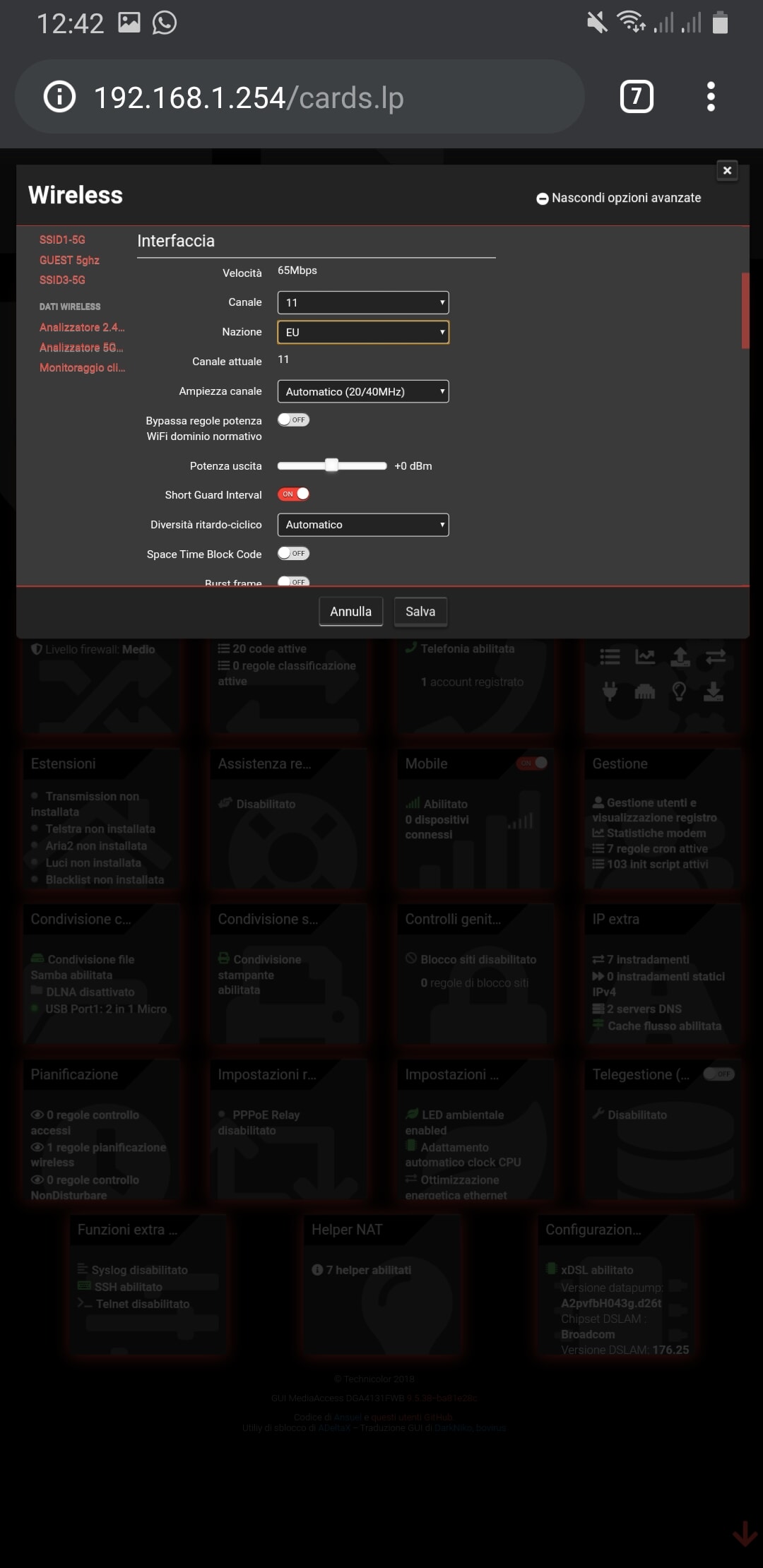

          Ho provato ad impostare la potenza a -6 e dopo 3 muri già si disconnette.

            Michi_d Ho provato ad impostare la potenza a -6 e dopo 3 muri già si disconnette.
            Prova a vedere se cambia qualcosa rispetto alle impostazioni di default
            • Michi_d ha risposto a questo messaggio

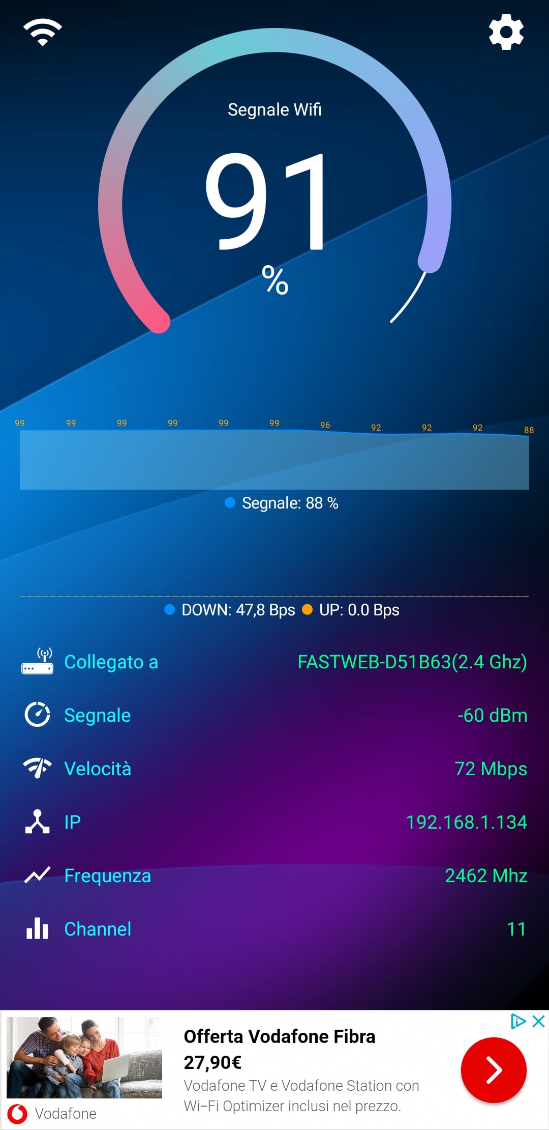

              edofullo
              Con le impostazioni di prima:
                Michi_d Allora si, fa effettivamente qualcosa
                Più che mettere a +6dB e mettere su US non penso tu possa fare però
                Non escludo che si possa alzare ulteriormente da OpenWRT però...

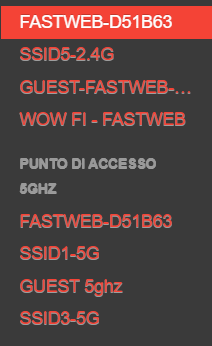

                    Ok, ho un'altro problema:
                    da quando ho flashato la gui, mi sono apparsi diversi ssid:
                    Il problema è che se disattivo, ad esempio l'SSID5-2.4G, si disattiva anche il punto di accesso principale. Questa cosa succede sia per la 2.4 che per la 5 ghz.
                    Inoltre, quando passa dalla 2.4 alla 5ghz, si disconnette prorprio (scompare l'icona del wifi) per poi riconnettersi alla 5 ghz, quindi, per evitare queste disconnessioni, attualmente ho attiva solo la 2.4 (FASTWEB-D51B63) e l'SSID5-2.4G.
                    Come mai? C'è un modo per rimuovere determinati punti di accesso in ssh?
