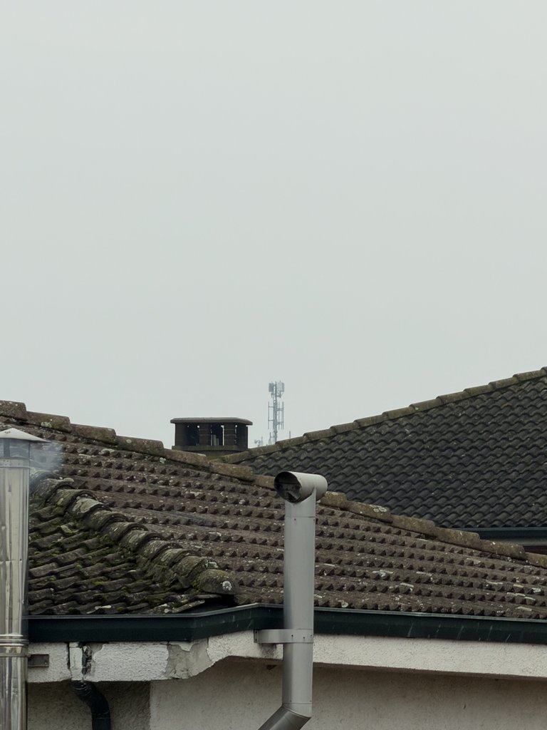

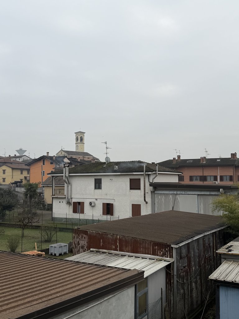

In linea d'aria dal terrazzo vedo la BTS n78 dove potrebbe collegarsi, ma non so se si collegherà esattamente a quella.
Vi lascio le foto esplicative e vi ringrazio

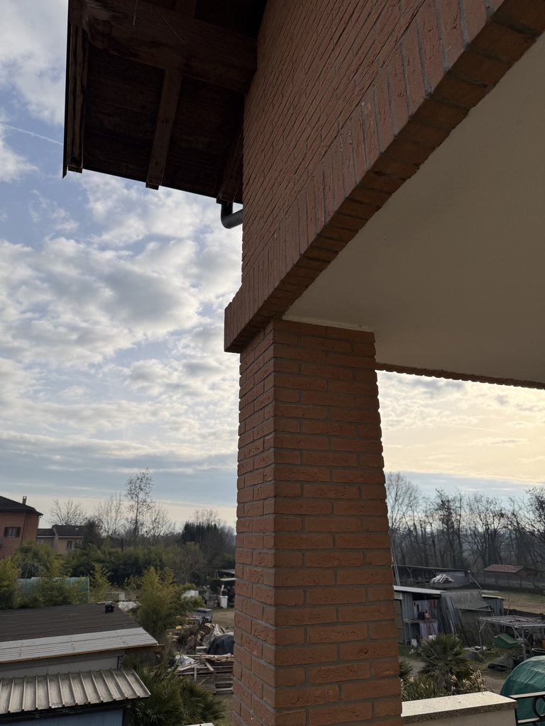

allego anche foto terrazzo
