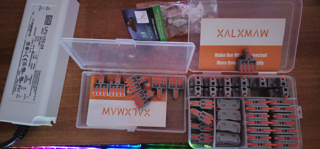

Potrei utilizzare queste morsettiere che ho già in casa? Le uso da diverso tempo sia con collegamenti a 220v e 24V, per il momemnto mi ci sono trovato molto bene
