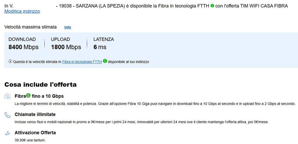

in data 02/01/26 ho fatto richiesta di attivazione di una nuova linea telefonica con offerta "TIM WiFi CASA senza modem con Opzione 10 Giga", città Sarzana (SP).
Ieri 16/01/26 sono venuti 2 tecnici FiberCop, e ancor prima di fargli passare la fibra, gli ho riferito che avevo scelto l'opzione con modem libero a 10 Gbps, e che quindi mi avrebbero dovuto fornire l'ONT esterno da 10 Giga.

Ho chiamato, per un di più, il servizio clienti 187 per assicurarmi che nell'ordine commerciale ci fosse specificata l'opzione 10 Giga e mi ha confermato che è presente l'indicazione.
A questo punto secondo voi cosa posso fare per far sì che nel loro foglio ordine ci sia specificato l'ONT a 10 Giga e che quindi l'attivazione vada a buon fine?
