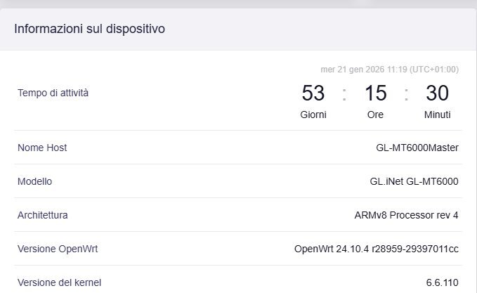

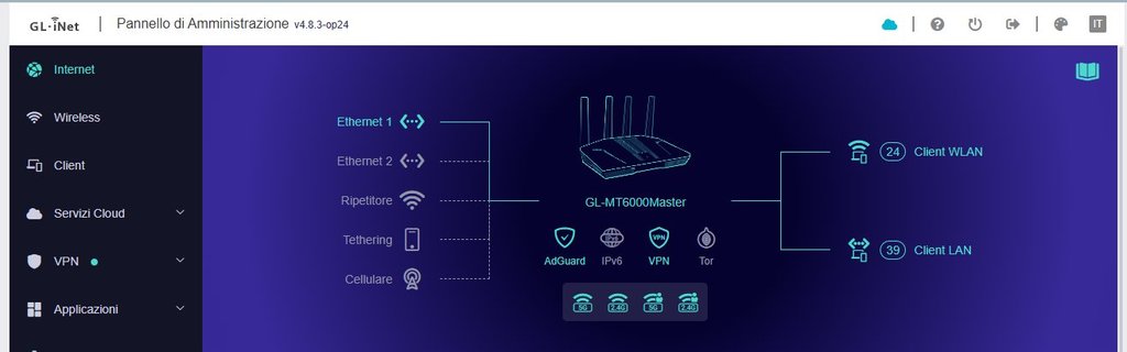

Per esperienza personale, credo che ci sia qualche configurazione specifica che possa entrare in conflitto. A casa dei miei, ad esempio, ho due Flint 2 con firmware 4.8.3 op24: uno configurato come master e l’altro come access point. Una volta impostati, me ne sono praticamente dimenticato, perché non hanno mai dato il minimo problema.
La loro configurazione (roaming Wi-Fi a parte) è decisamente più semplice rispetto alla mia. Ad esempio, sono collegati in cascata al router dell’operatore, che al momento non è possibile rimuovere, e la linea è una 1000/100 solo IPv4.
Questo è l’uptime attuale, giusto per dare un’idea della stabilità del sistema.
