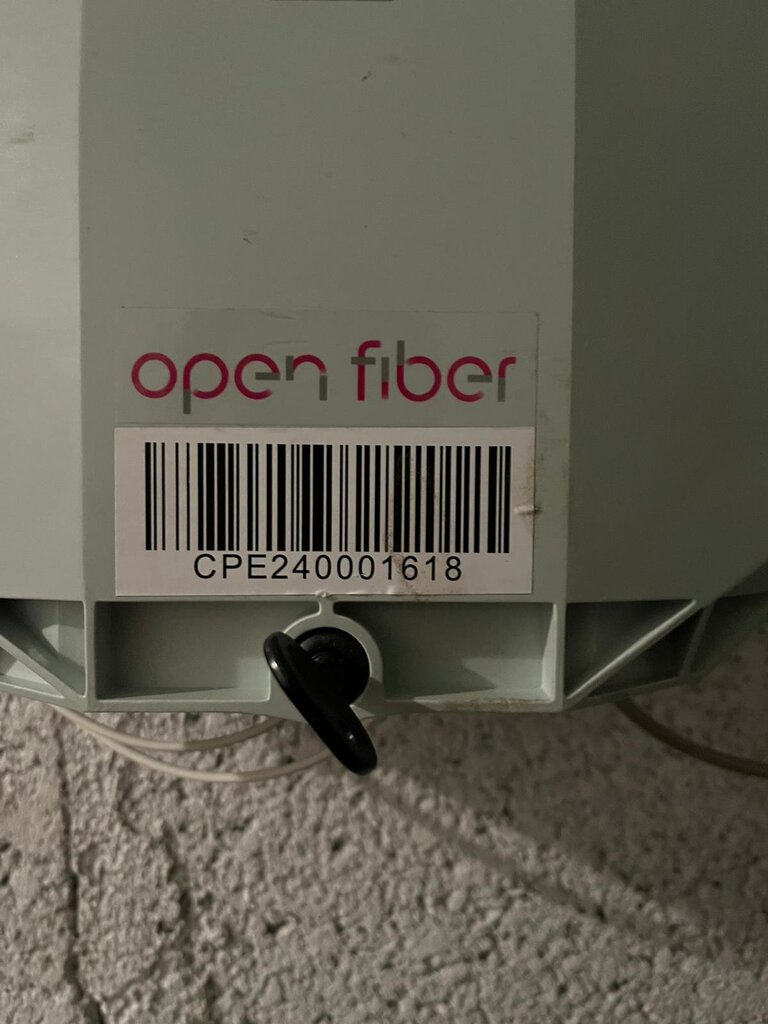

Ci ho provato comunque cercando indizi, l'unica cosa che ha portato a qualche risultato è questa:

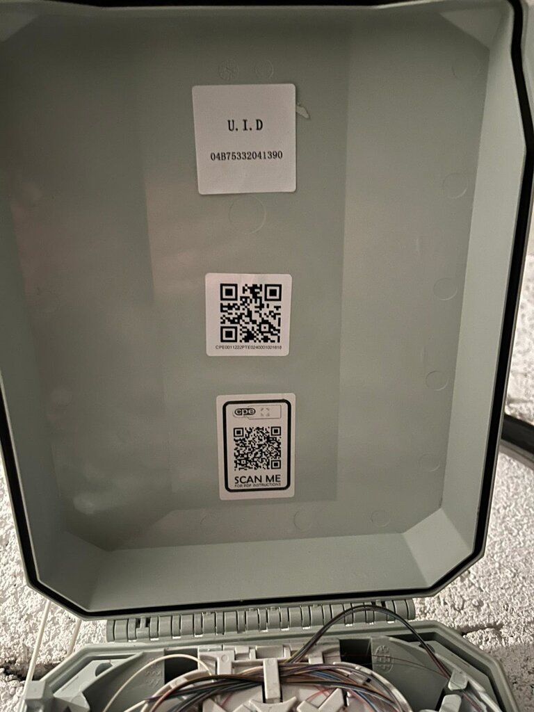

La scatola della borchia riporta informazioni abbastanza utili per l'identificazione del cavo nella CNO...almeno credevo,
ad ogni modo ciò che ho scoperto dopo svariate ricerche è che CPE240001618 serve per l'allineamento sistemi, credo, CPE0011222PTE0240001001618 è il codice CPE completo Open Fiber, dove CPE sta per Cliente / terminazione utente e 0011222 area / lotto OF (non capisco perchè quello esterno e quello interno alla scatola siano diversi ne se indicano la stessa cosa), PTE024 è il numero della borchia quindi mi è inutile e 0001001618 penso sia l'identificativo univoco della fibra ciò che pensavo potesse aiutarmi nel identificare ciò che avrei dovuto fare, in realtà non è servito a nulla...

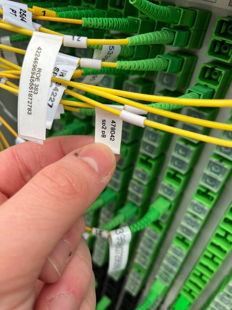

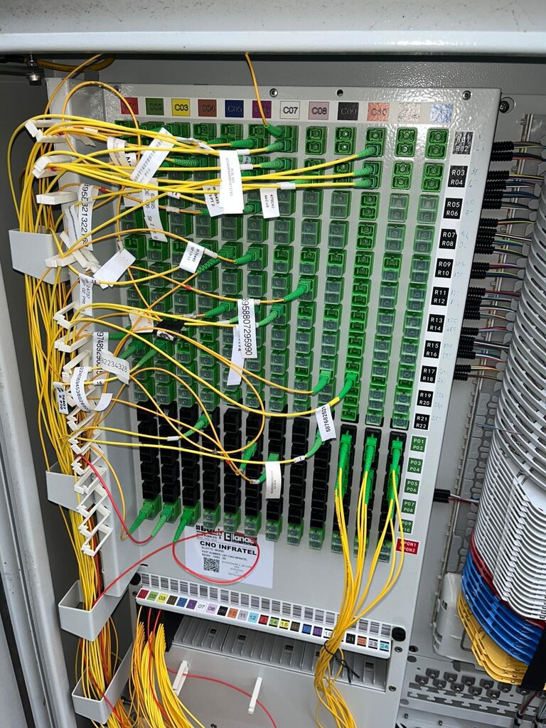

Capire come sono i collegamenti dentro il CNO, letteralmente impossibile hahaha, online non si trova nulla purtroppo, però ho fatto qualche foto:
Se vi chiedete come ho aperto le cabinotte, pensavo di farlo con una chiave universale... ma i tecnici a quanto pare sono abbastanza fiduciosi che nessuno provi ad aprirle e le lasciano TUTTE aperte, ne ho aperte molte (3 in realta) per cercare se ci fosse un cavo con identificativi che riconducessero a ciò che ho trovato ma senza alcun successo hahah.

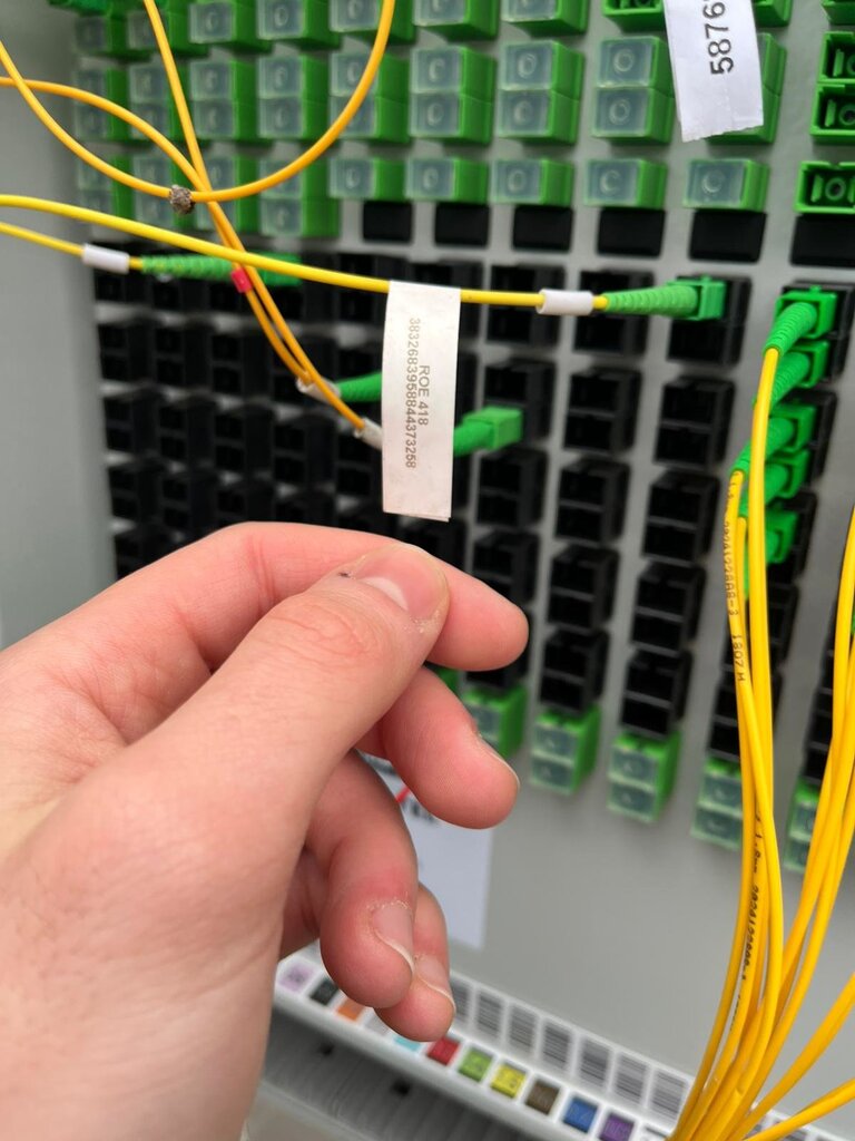

Comunque, ho trovato parecchie cose interessanti, ad esempio ogni cavo aveva identificativi diversi, come in foto (non ho fatto la foto a tutti, alcuni ad esempio erano solo numeri) da cui purtroppo non potevo dedurre molto, se non che nella foto in cui la targhetta dice ROE 418 dato che ROE=PTE a quanto ho capito, qualcosa la borchia ti dice, ma rimane comunque impossibile identificare senza un VFL (credo si chiami così il laser rosso).
