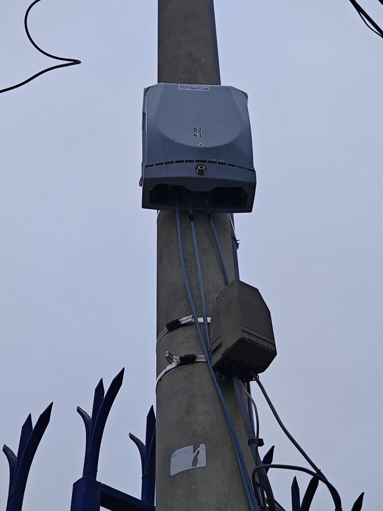

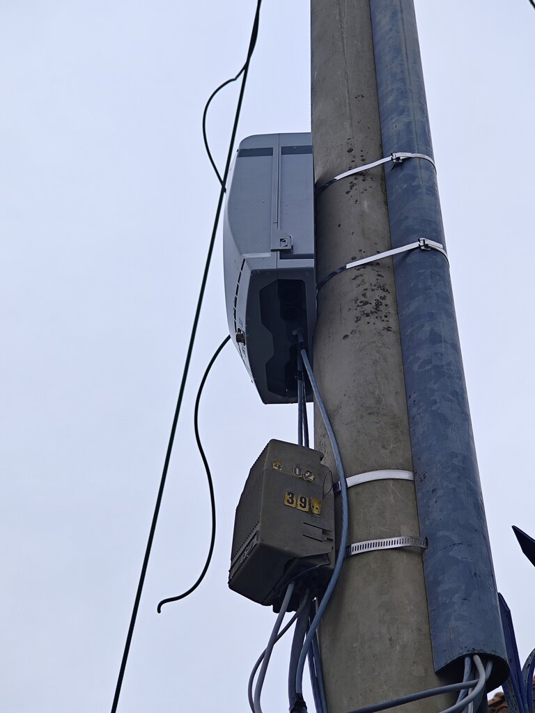

Allego anche le foto della chiostrina (4 02 39**) e PTE (02 41). Indirizzo completo: Via ***
Le coordinate del palo chiostrina-PTE sono ***
